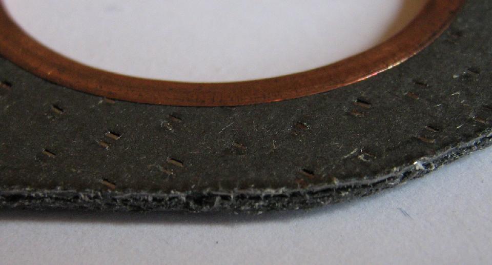

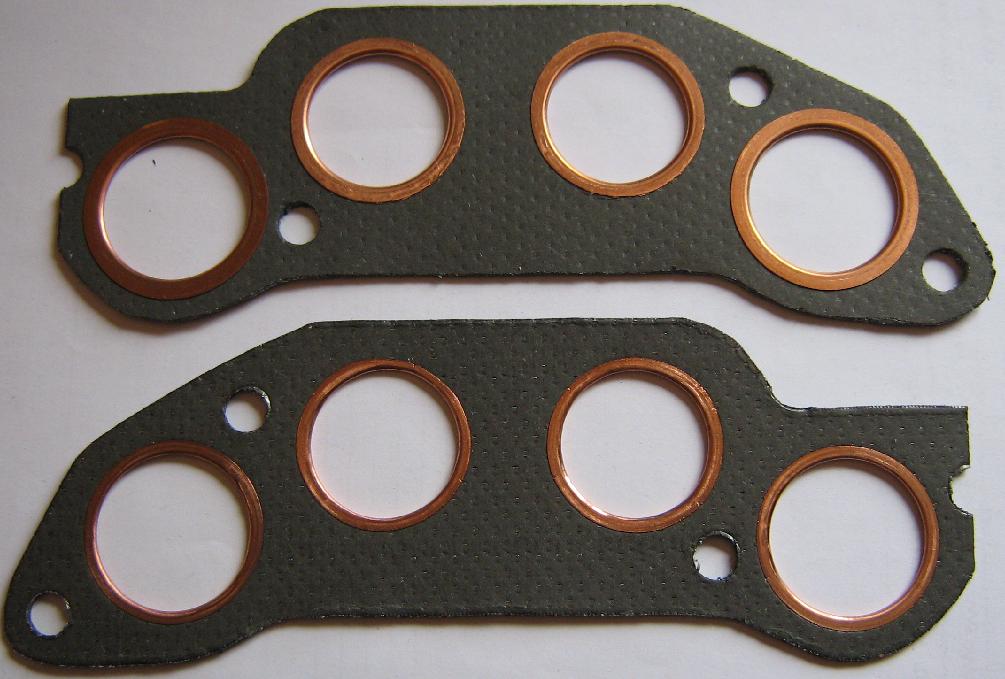

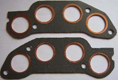

Uszczelki wkońcu dotarły, ale przyznam, że spodziewałem się czegoś co będzie wyglądało masywniej - podobno to jakieś japońskie tworzywo :? Średnice kanałów wydechowych zleciłem delikatnie powiększyć, bo jak przymierzałem stare uszczelki do głowicy i kolektora to wyszło, że kolektor wydechowy ma kanały o większej średnicy i nie dociskał uszczelki na całej powierzchni do głowicy :idea:

Wygląda zupełnie jak zwykła tylko kolor inny no i ssące obkute

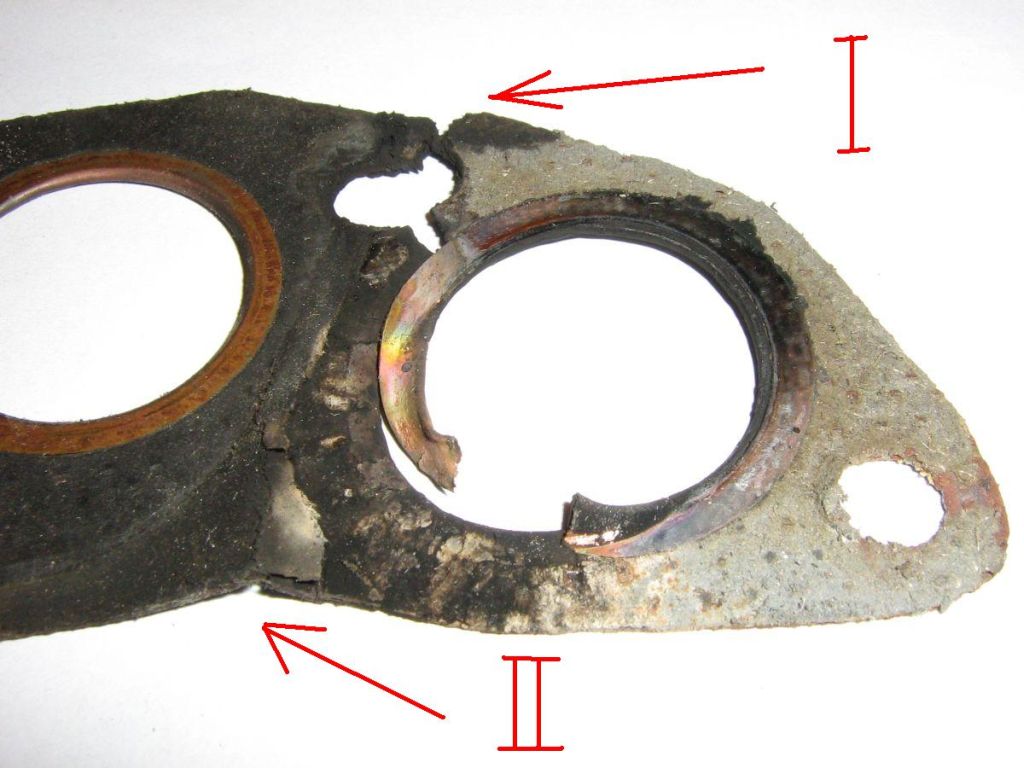

Uszczelki od Pana z Wa-wy się posypały, jednak myślę, że powodem nie było ich wadliwe wykonanie, a jakiś problem który tworzą inne elementy z nią połączone - przede wszystkim kolektor wydechowy. Ktoś ma jakieś sugestie co do takiego uszkodzenia uszczelek :?:
Obie wyglądają identycznie - przy skrajnych wylotach wydechów (cylindry 1 i 4) są górą rozdarte (I), a dołem zaciśnięte (II).

Jak na moje oko to kolektor wydechowy jest nizszy od ssacego i nie jest wystarczajaco dociagniety w miejcu szpilki ktora dociaga razem dwa kolektory
Re: uszczelki pod kolektor wydechowy
Ja wymieniałem uszczelki co trzy miesiące dopóki nie posłuchałem mądrej głowy i splanowałem kolektor. Teraz to nie pamiętam co to jest uszczelka(a śmigam na najtańszej). Nawet jak nie widać, to jest co planować.

BARTEKcoupe pisze:Ja wymieniałem uszczelki co trzy miesiące dopóki nie posłuchałem mądrej głowy i splanowałem kolektor. Teraz to nie pamiętam co to jest uszczelka(a śmigam na najtańszej). Nawet jak nie widać, to jest co planować.
Również śmigam na zwykłych najtańszych uszczelkach do SOHCa i absolutnie nigdy nie miałem z tym problemu. Sedno tkwi w porządnym oczyszczeniu, splanowaniu miejsca styku kolektora z głowicą i przykręcenia go na odpowiednie nakrętki samohamowne do kolektorów np z Wurtha albo ori VW a nie chińskie 5,8.
