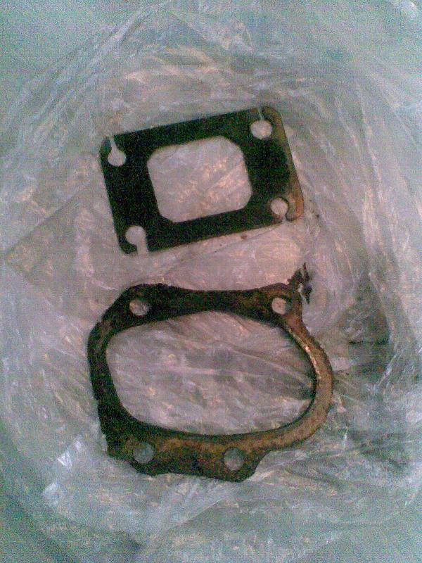

gdzie można dostać takie uszczelki do turbo
ostry pisze:gdzie można dostać takie uszczelki do turbo
Jakby Cie interesowała taka uszczelka to pochodzi to od fiata ducato 2,5td, cena około 10zł i duzo łątwiej dostać. Pomiedzy turbo a down-pina ja nie zakłądałem bo też nawet niedawno gdzieś znalazłem na necia że coś takiego wogóle istnieje i w kilku turbach które widziałem też niebyło, nie jest ona raczej aż taka istotna.

ta to mniej ważna z tamtą będzie problem
zamiast tej drugiej można dać pastę bo to już za wirnikiem, ja miałem na paście i nic mi nie wydmuchiwało
najlepsza ponoć metoda to splanować obie powierzchnie i założyć bez uszczelki
ostry pisze:ta to mniej ważna z tamtą będzie problem

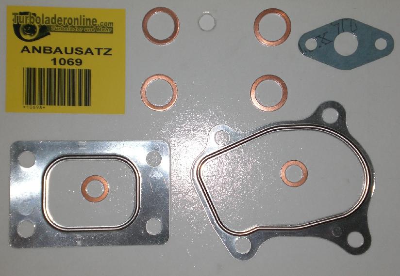

Co do tej drugiej uszczelki to możesz zrobić jak pisał Lui na paste bo najtaniej i sprawdza się, też tak mam poskaładane, a jak koniecznie się upierasz, że potrzebujesz uszczelke to kiedyś na ebayu znalazłem taki zestawik więc warto poszperać :wink:

Post autor: ostry »
a o jakiej paście mowa ?
taka specjalna pasta do uszczelniania wydechów, ma konsystencje cementów, tubka wielkosci pasty do zębów kosztuje kilkanaście zł wystarcza na wiele razy
nie można jednak dawać tego przed turbo bo jest ryzyko że jakiś kawałek się urwie i uszkodzi wirnik

Post autor: paullo »
ja nie mam tej uszczelki i bez pasty i jest git
