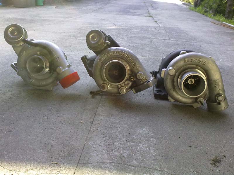

tak łorganoleptycznie wyglada różnica miedzy GT2056s / T25 / Tb2810
niestety ale niezrobiłem zdjecia cześci gorących ty świtaków :(
