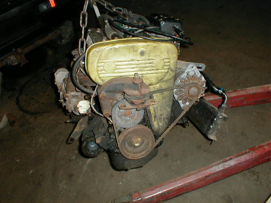

OK dzieki - a jak mniej wiecej powinny wygladac te "wystepki na kole pasowym, zebym wiedzial co szukac. Jak znajde fotki moich kolek to wrzuce.
Pozdrawiam - Binio
Te występki to takie małe sześciany o krawędzi 3mm :) . Są dwa: w GMP i DMP/

Mniej wiecej cos takiego ?
