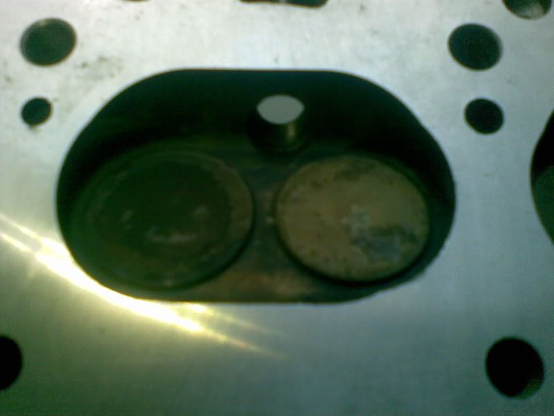

Podlaczam sie dalej pod temat, mam nadzieje, ze wsk nie ma nic przeciwko. U mnie przyszla "nowa" glowica z Ebaya, 1. mk1. W kanalach wodnych nie widze pekniec, w komorach spalania tez nie, w kanalach dolotowych i wylotowych tez spokoj. Jest juz splanowana i podobno gotowa do montazu. Zabieram sie za zmiane w przyszlym tygodniu. Tylko teraz pytanie - nie zostalo za duzo materialu zebrane podczas planowania?

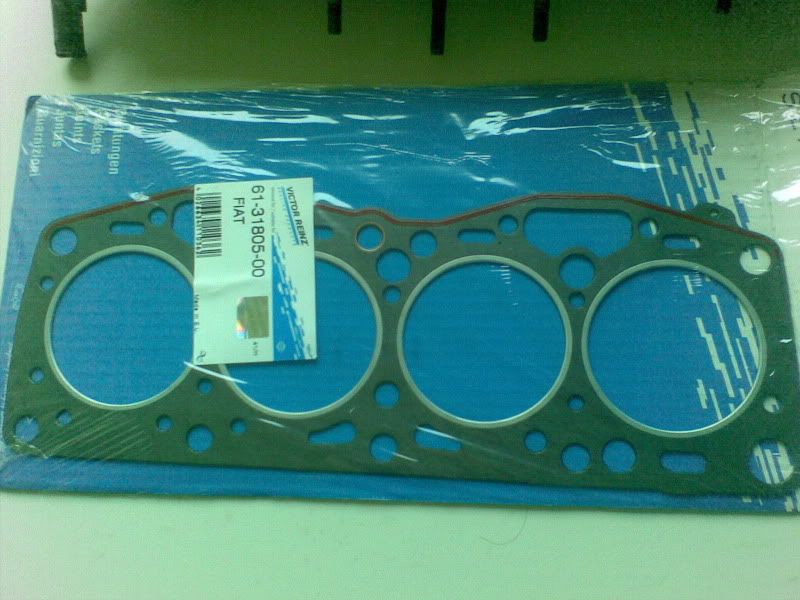

Mam tez nowe sruby i uszczelke Reinza:
Uszczelka tez do 1.3 mk1, ale otwory na kanaly wodne nie pasuja idealnie. Czy musze to jakos dopasowac, zostawic tak czy to niepasujaca uszczelka??

Orajt, to nie bede tego dotykal. Zdziwilem sie, bo bylem przekonany, ze otwory maja pokrywac sie z kanalami wodnymi.
Czyli glowica wyglada przyzwoicie? Nie wyglada na zbyt splanowana? Porownam ze stara jak ja zedre z bloku.
Warto zrobic cos z glowica przed montazem? Odkamienic albo cos? Test olejowy? Upierdliwe pytania, ale bede to robil pierwszy raz i chce sie czegos nauczyc, zrobic maks dobrze i niczego nie zdupcyc :)

Nigdy nie zdejmowałem głowicy i szczerze powiedziawszy niezbyt się na tym znam, ale mi się wydaje, że raczej uszczelka powinna pasować dobrze do kanałów... :roll: Zależy tylko jakie jest to niedopasowanie. Bo jeśli niektóre z tych kanałów są pod kątami to naturalne jest, że jeśli splanuje się głowicę, to one jakby nieco się "przesuną" (to tak na chłopski rozum) ;)

W tej uszczelce neiktore otwory sa okragle, a w glowicy w ksztalcie klina - patrz foto.

ant_eater pisze:W tej uszczelce neiktore otwory sa okragle, a w glowicy w ksztalcie klina - patrz foto.
No i właśnie o tym ja mówiłem... ;)
Zostawa jak jest, a głowica raczej ok.

Co do uszczelki to wydaje mi sie ze ta nie podejdzie znaczy sie pracowalem 2 lata w sklepie z czesciami i z tego co pametam sa dwa rodzaje uszczelek do tego auta radzil bym sprawdzic najpierw

A na czym polega roznica? Wlasnie na ksztalcie kanalow wodnych?

Z tego co mi sie przypomina to do ut 1.3 byly dwie grubosci tych uszczelek, a to ze kanaly nie pasuja idealnie nie jest niczym dziwnym, w wielu silnikach tak jest.

kurcze nie mma juz dostepu do programow zeby sprawdzic ale polecilbym ci podejsc do jakiegos sklepu motoryzacyjnego niech ci pokaza rysunki
a co do Victora to dobre uszczelki ale wiem ze kiedys tez byly problemy z roznica w kanalach a np Erling pasowal idealnie

Ok, uszczelke zamawialem u znajomego prosto z hurtowni. Sprawdzil mi po danych auta co i jak i ta powinna pasowac wg niego. Juz drugi raz biore od niego uszczele, mam nadzieje, ze i tym razem dal mi dobra ;) Musze w sobote juz skladac auto, takze zaryzykuje z ta.

wiec tak uszczelek jest 6 rodzajow wszytsko zalezy od mocy silnika i nr silnika roznia sie gruboscia i wlasnie ksztaltem kanalow wodnych wiec radze sie przejsc do sklepu motoryzacyjnego pozdro

http://sklep.intercars.com.pl/ tu masz katalog wies sobie sam zobacz powinny byc obrazki kanalow wodnych potrz tez na firmy uszczelek
