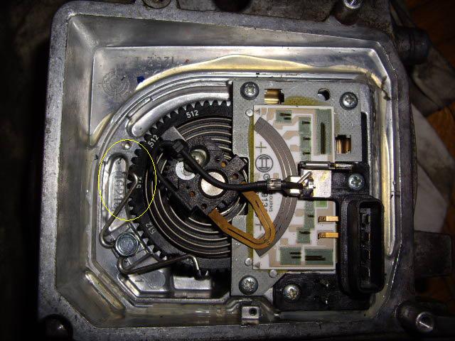

Niech mi ktoś teraz wytłumczay jak mam sie zabrać za tą przepływkę. Wyciągnąłem ją, zdjąłem z góry obudowe i sie zdziwiłem bo był tylko plastik i zapewne jakaś elektronika pod spodem. Z boku też były 4 śrubki i pod nimi nic... zostało mi jeszcze spróbować z dołu choć tam jest około 8 śrub i wszystko jeszcze fabrycznie uszczelnione silikonem. Mam tą pokrywkę dolną zdjąć?

Jeśli jesteś na etapie rozdzielenia przepływki i widzisz czarne plastiki, to zajmij się częścią dolną przepływki(tam gdzie jest klapka).
Musisz ściągnąć ten plastik w górę(jest osadzony na dość mocnym silikonie)-rób to centymetr po centymetrze, tak aby ten plastik nie popękał.
Jak już zdejmiesz ten dekielek, to naciągaj(naciąga się przekręcając to czarne "pokrętło" zgodnie z ruchem wskazówek zgara) sprężynę o 1 ząb i testuj;).

Czy o to chodzi ?
Uno Turbo 1.4 mk2
Tak, o to:).

Pogrzebałem troche w przepływce i narazie jest lepiej, myśle, że mniej go zalewa ale narazie jestem w fazie obserwacji.

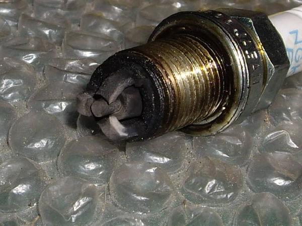

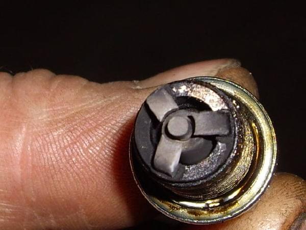

Tak wyglądają świece z dnia wczorajszego....
Jakoś niezbyt optymistycznie to wygląda.

Świece nie wyglądają źle, ale też zależy kiedy je wykręciłeś z silnika(po odpałce, po porządnym przegonieniu:)?).[/quote]

Świecę wykręciłem gdy wróciłem z 40km trasy. Może jeszcze skręcić tą przepływkę?
Uno Turbo 1.4 mk2
Jak po trasie taka świeca, to możliwe że należy jeszcze naciągnąć sprężynę, ale do dokładnych analiz przydałoby się info jaki jest AFR:).

zawór jest po lewej stronie silnika na wysokości połączenia głowicy i bloku a świece wyglądają jakby mieszanka była nierównomierna w całym zakresie obrotów :wink:
