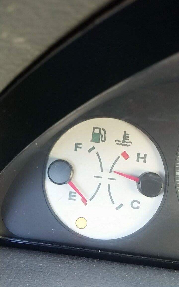

Witam czy to normalne ze w moim punto gt temperatura płynu chłodniczego zmienia się? Np.gdzy jade spokojnie na trasie to opada a gdy jade w korku albo stoje na odpalonym silniku to wzrasta do ponad 90 stopni okolo 3\4 skali

Tak, ale 3/4 skali to już trochę dużo. Sprawdź czy działają oba biegi wentylatora, pierwszy słabszy załącza się koło połowy skali, drugi koło właśnie 3/4 skali. Jak masz tylko jeden bieg to sprawdź rezystor w obudowie wentylatora i końcówki wiązki elektrycznej czy nie są wypalone.
Jak jedziesz spokojnie w jakim położeniu jest wskazówka temp.?
Jak jade spokojnie pokazuje mniej niż 90 stopni a gdzi trochę poupalam albo stoje w korku gdy jest ciepli to ponad daje zalacznik bo z tym 3\4 skali pojechałem xd

takie wskazania temp w ciepłe dni w korku jest ok
