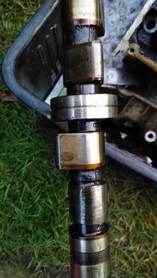

Witam, czy walek rozrzadu z Uno Turbo i.e. 1.3 bedzie mi pasowal do Punto GT? wie ktos moze? bo mam wydarty na 1. i 4. cylindrze a naprawa to chyba kolo 1000zl bedzie, z tego co slyszalem.. dzieki

Nie wiem skąd wziąłeś tą cenę. Regeneruj, polecany jest Rewar. Ja kiedyś robiłem u Heinricha, zdecydowanie polecam.ac987 pisze:Witam, czy walek rozrzadu z Uno Turbo i.e. 1.3 bedzie mi pasowal do Punto GT? wie ktos moze? bo mam wydarty na 1. i 4. cylindrze a naprawa to chyba kolo 1000zl bedzie, z tego co slyszalem.. dzieki

Jezeli chcesz miec seryjny walek to wyslij go do Światka, tylko powiedz zeby napawali wszystkie krzywki. Walek z 1.3t ma mniejsze czasy i wzniosy

a cena regeneracji u świątka 350-400zl, i masz wałek nie do zdarcia

heinricha można poprosić żeby naostrzył trochę wałek przy obróbce i będzie dużo taniejkornat pisze:http://bit.ly/1IzN7mp" target="_blank" target="_blankBarthec90 pisze:A jaki jest koszt nowego sportowego wałka u Świątka do Punta GT ? Ktoś coś wie na ten temat ?

NOWEGO NIE KUPUJ !!!!!!!
Swiątek ma niezbyt dobre materiały na nowe wałki ale za to napawane wałki od światka są nie do zaorania !!!!!!!!
Sam miałem napawany i po 40 tysiach 0 oznak zużycia na wałku i płytkach (olej to valvoline 10W60)
