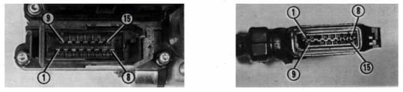

Czy którys z kolegów dysponuje schematem do ABS bosch 5.0 w PGT ? albo sama rozpiska pinow, głownie mi chodzi o zasilanie i masy. Po necie krazy schemat do ABS'a ale podejrzewam ze on jest do nowszej centralki bosch 5.3 bo sie nic nie zgadza z tym co jest na schemacie a tym co jest w rzeczywistosci. Albo jak by ktorys z kolegow był tak zyczliwy i pomierzyl skad i jakie napiecia sa we wtyczce z abs'a to bym wdzieczny.
Co do objawow, to ABS w ogóle nie dziala, nie zapala się również lampka(zarowka sprawna). Bezpiecznik sprawdzałem i jest dobry, same napiecie +12 po stacyjce tez jest na wtyczce, ale nie wiem czy ma rowniez dochodzic tam staly plus prosto z aku. Chcialbym najpierw to sprawdzić, zanim osądze że sama centralka jest uwalona.
dokladnie to chodzi o ta wersje centralki
moze ktos mial z tym do czynienia. W zasadzie brak abs'u mi nie przeszkadza, ale jak juz to jest w tym to wypadalo by zeby dzialalo :hahaha:

Za poprawność poniższego nie odpowiadam, jak sprawdzisz to możesz napisać czy to się trzyma kupy :mrgreen:
Rozpiska tej dużej wtyczki a poniżej schemat całości.
1 - [AR] Kontrolka
2 - [M] Lewy tylny czujnik
3 - Wolny
4 - [G] Lewy tylny czujnik
5 - [M] Prawy przedni czujnik
6 - [R] Prawy tylny czujnik
7 - [M] Lewy przedni czujnik
8 - Wolny
9 - [RN] Czujnik światła stopu (?)
10 - Wolny
11 - [V] Prawy przedni czujnik
12 - [AB] Złącze diagnostyczne
13 - [R] Lewy przedni czujnik
14 - [M] Prawy tylny czujnik
15 - [BR] Złącze diagnostyczne

rozpiska wtyczki z tego co pamietam a na 99% dobrze pamietam to sie zgadza :)
schemat wychodzi na to ze narazie by sie zgadzal, a to co wchodzi do wtyczki tez sie zgadza. wyglada na to ze musi isc jeszcze jedna wiazka do centralki z 3 albo 4 przewodami, ale jak hmm dobrze kojarze to nie widzialem tam zadnej dodatkowej wiazki... nic musze zagladnac glebiej i zobaczyc. Jak się znajdzie, a bedzie sie zgadzac to ze schematem to centralka bedzie uwalona, pewnie przez domoroslego gaziarza :roll:
Zdam dokladne relacje, jak tam glebiej zagladne, bynajmniej wiem jakim tropem isc.
Dzieki za info :D
