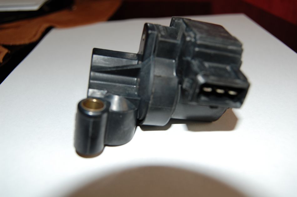

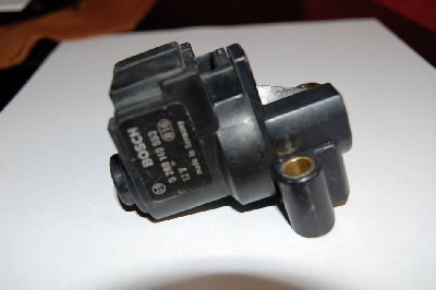

Witam ! Pada mi silnik krokowy a na domiar złego nie mogę odczytać jego numeru
Bosch 0 280 140 ... plakietka się wytarła. Czy mógłby mnie ktoś poratować i odczytać ze swojego auta ten numer który widnieje na silniku krokowym .Będzie mi łatwiej wtedy zakupić nowy. A może ktoś wie gdzie można takowy silniczek nowy kupić? Dodam tylko że silnik znajduje się nad przepustnicą.

0 280 140 505 chyba

Kolego M@teu$z1992 podałeś numer silniczka krokowego ale wersji GT1 i GT2, a kolega wieslawdriver ma wersje GT3 i jego silniczek krokowy jest na przepustnicy. Z tego co się orientuje to jest to numer 0 280 140 553.

Dziękuje koledzy za podpowiedz ,tak podejrzewałem że ostatnie cyfry to 553 lub 653 czyli właściwy numer to Bosch 0 280 140 553 . A może wiecie jeszcze gdzie można zakupić takowy silniczek. U fiata mnie poinformowali że muszę kupić go z całym kolektorem ssącym.

Z tego co się oryinetuje to jest on jeszcze w autach marki Fiat coupe i alfie romeo Najlepiej pojechać do inter carsu, dać ten numer oryginału boscha i wtedy wytypują gdzie jeszcze jest taki silniczek i ile może kosztować.
Re: Silnik krokowy do pgt 3 ( jego oznaczenie )
W alfie 145 1.4,1.6,1.8 ,2.0 16v-TS-y ,fiat bravo hgt 20v , coupe 20v/t , lancia kappa 2.0-2.4 20v
