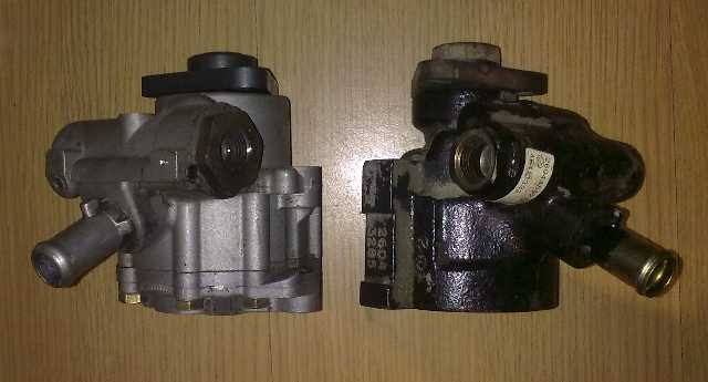

Mam mały problem a mianowicie kupiłem Pompę wspomagania drugą od zwykłego punto niby wszystkie punta miały te same pompy. Dzisiaj się wziąłem za jej wyczyszczenie i przekładanie zaczepów i blach itp. Przymierzam ją do tej starej która już zaczęła bardzo głośno rzęzić patrzę w miejsce na śrubę od przewodu jest z drugiej strony. I teraz do was Panowie pytanie czy uda mi się przykręcić ten przewód od maglownicy w tej drugiej pozycji??
Na zdjeciu w załączniku są te pompy. Ta po lewej jest z mojego auta a ta po prawej kupiona. Gwinty na śrubę do przewodu są takie same.

śmiało mozesz szukać następnej taniej pompy
Re: Pompa wspomagania w Punto GT
nie ma szans na wygięcie tego przewodu

można tez węza zakuć od nowa cena w granicach 50zl, lub pompa od punto 1.6, buraka w sklepie zjebać bo zna tylko 1.1 1.2 idź oddać do sklepu w 1.6 i 14 są te same
