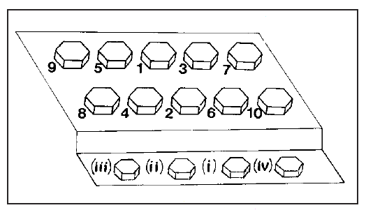

Re: Gdzie ma być to coś ?
Głowica
- Załączniki
- glowica.png (7.46 KiB) Przejrzano 10513 razy
A jak by mi ktoś podał jeszcze kolejność i siły dokręcania głowiczki ? Bo ja nie mogę sie pokapować w instrujcji od uszczelki.
ściągnij niebieską książkę. Masz tam wszystko na temat naprawy punto gt
http://www.sieczka.com.pl/punto" target="_blank
