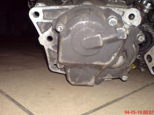

Jaką skrzynią mogę zastąpić org.1.4T?Najpierw brak 2-biegu a następnie mechanizm różnicowy mogłem zobaczyć bez rozbierania skrzyni!Drugi otwór w okolicy zębatki prędkościomierza!

Z tematem to masz racje,a skrzynie mają umieszczony po prawej lub lewej rozrusznik.Po za tym mocowanie przegubów ja mam jak w vw na śruby i nie wiem czy mogą być zwykłe.wybierak mam górny na linki.pozdro.

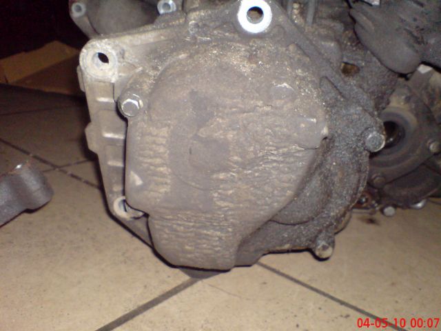

jestem w trakcie/po wymianie sb, kupilem ja od forumowicza hz10, miala byc do pgt a okazalo sie ze jest od ut, jest troche lepiej niz na mojej starej ale bez rewelacji (2 nie wchodzi plynnie ale tez nie zgrzyta co zdarzalo sie w mojej starej) troche problemow jest z zawieszeniem jej do podluznicy bo lapa od bgt nie pasuje na otwory od ut tylna lapa trzyma na 2 a nie na 3 srubach ale spokojnie daje rade, kupilem na allegro lape od uno i bede kombinowal, jezeli chodzi o przelozenia skrzynka napewno jest krotsza

Przekładaj ze stare skrzyni trzymanie i nie kombinuj z łapą. Tam się kilka śrub odkreca i wszystko ładnie schodzi. Jak się boisz o daj do jakiegoś mechanika. Nie ma co kombinować z łapą.

nie chodzi o to ze "sie boisz" tylko skrzynie od ut trzeba mocno naciagnac/skrecic zeby ja powiesic na lapie od pgt, nie bedzie wisiala swobodnie :|, i dodatkowo naciagnieta bedzie tez na poduszcze z tylu

ed dobrze pisze na łapie od gt będzie prężyć ale z tego co pamiętam trzeba zrobić 1 fasolke i powinien być git. ed dwójka ciężko wchodzi :shock: niemożliwe , u mnie wszystkie wchodziły jak w masełko
