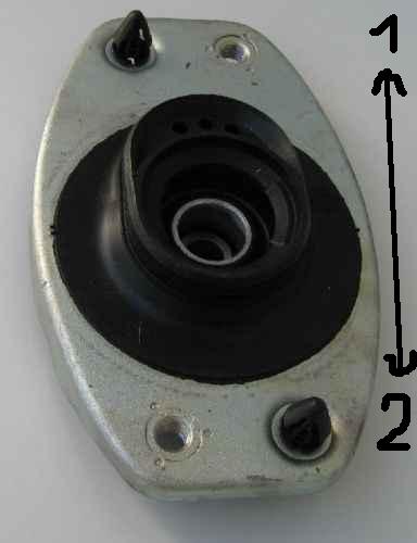

Jest to poduszka amortyzatora przedniego do punto
Moje pytanie brzmi
Jak ma to być zamontowane na aucie, gdzie jest przód auta 1 czy 2 ?

Serwisówki się nie posiada?...
1 dla aut ze wspomaganiem, 2 dla aut bez wspomagania.

teraz nie mam już żadnych wątpliwości
Dzięki
