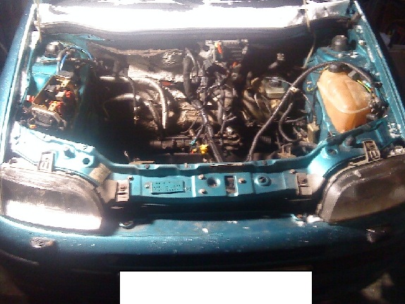

a nie okaze sie potem ze bedzie to przeszkadzac jakos przy rozrzadzie albo weze do chlodnicy oleju nie podejda?
mam narazie jedna fotke, chciałem wrzucic ale za duza

Jak tak jest oryginalnie to czemu by mialo przeszkadzac

kurde zebym to robił z 10 razy a nie po raz pierwszy to pewnie bym to wczoraj opanował.
a powiedzcie mi jeszcze jedno jest w bloku razem w kołkiem na rozrzadzie taki wałeczek co wspolpracuje ze slimakiem z zapłonu i aparatem, ktory mam wsadzic, ten z ut czy pgt? bo ten z ut jest dłuzszy i rozni sie koncowka
Re: swap
Policz zeby jak jest tyle samo to zostaw ten z uno, i sprawdz czy czujnik faz rozrzadu bedzie do tego trybka pasowal

jak juz pisałem problem jest z łapa, od biedy szłoby to zrobic zeby grało, problem w tym ze robie to po raz pierwszy i nie wiem np czy tak mozna, jak to bedzie pracowac, czy gdzies sie nie ujebie..rozumiesz
narazie kontaktuje sie z kims kto robił to nie raz i mysle ze jak sie zgramy to do konca tygodnia bedzie jezdzic

zdjęcia mocowania w bloku i łapy
Re: swap
fakt różnica jest, na przyszłość będzie wiadomo jaka. Może spróbujcie jakąś customowa łapę zrobić?
Re: swap
jak nie da rady z tą, to jest plan na tuning oryginalnej łapy z una
ale to po konsultacji z majstrem cos zdecydujemy
