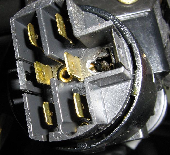

Dziś wyjechałem po malowaniu i składaniu auta no i mam niemiłą niespodzianke :cry: Brak świateł mijania, drogowych, wycieraczek, spryskiwaczy szyb, ogrzewania tylnej szyby oraz wentylatora nawiewu. Natomiast światła przeciwmgielne, pozycyjne, kierunkowskazy, klakson, el. szyby i lusterka działają. Silnik na szczęście też odpala :roll: Sprawdziłem na szybko wszystkie bezpieczniki i wszystkie niby są ok. Po tym jak zauważyłem że nie kręci mi się wentylator nawiewu czasem jeszcze się załączał, ale teraz już niebardzo chce to działać. W momencie gdy usterka się pojawia słychać jakby zwieranie bądź rozwieranie jakiegoś przekaźnika gdzieś w okolicy skrzynki bezpieczników :roll:
Ktoś może miał podobnie lub kojaży co by to mogło być :?: Przeglądałem schematy w książce ale niebardzo z nich coś sensownego wynika :?

No i usterka zdjagnozowana, upalony jeden ze styków przy stacyjce :roll: Znów wydatki :cry: Niewiecie może czy da rade kupić samą wkładke z przełącznikami czy tylko całe stacyjki sprzedają :?:
Do zwykłego Punto tylko całość, więc do GT zapewne nie inaczej, poszukaj może jakiejś używki:).
