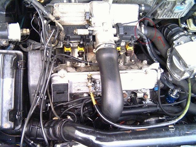

Co to jest za przewód i gdzie on idzie?
U mnie go nie ma..
Na fotce jest zaznaczony na czerwono /troche słabo widać/

ja zobacze jaka w moim będzie turbawka tylko ze niby nowa była zakładana to tez nie pewne
Zaznaczona rurka to od wentylatora wtrysków. Czesto ją się wywala bo zajmuje miejsce razem z wentylatorem albo po dzwonie jak ucierpi wentylator.

Zibi122 pisze:Zaznaczona rurka to od wentylatora wtrysków. Czesto ją się wywala bo zajmuje miejsce razem z wentylatorem albo po dzwonie jak ucierpi wentylator.
Warto ją zamontować?
Jak rozumiem ona ma mocowanie gdzieś przy wentylatorze chłodnicy.
Uno Turbo 1.4 mk2
wentylator jest osobny do zasilania tego układu

U mnie to nie dzialalo... ale juz jest ok. Brak zasilania. W lato calkiem przydatne. Chlodzi wtryski ale tez i dolot.

Killer pisze:U mnie to nie dzialalo... ale juz jest ok. Brak zasilania. W lato calkiem przydatne. Chlodzi wtryski ale tez i dolot.
u moglby ktos dac fotke z zaznaczeniem gdzie ten wenylator jest?

wentylator pod akumulatorem - przykrecony do jego podstawy

Luu pisze:Co to jest za przewód i gdzie on idzie?
U mnie go nie ma..
tak jak chłopaki pisza jest to dmuchawa do chłodzenia wtryskiwaczy ale ona umnie niedziała musze na nia zerknac :wink: Luu kupiłes UT od mojego kolegi Rogiiego w tychach mielismy dwa ale teraz jedno kupiłes i zostal tylko mój :lol: mamy te same silniki z jedyna roznica ze ja mam dmuchawe a ty nie
