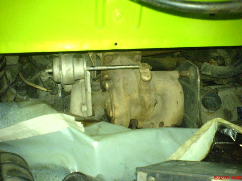

Sprawa ma sie tak: auto pracuje na 0,5 bara - poprzedni wlasciciel twierdzil, ze skrecil doladowanie ze wzgledu na spalanie. Stad pytanie pierwsze - czym zwieksza sie cisnienie doladowania? Barzdo prosze o lopatologiczne wytlumaczenie - co przekrecic, o ile i jak mocno:)
Secondo: auto wyraznie traci moc w wyzszym zakresie obrotow. Uzytkowy zakres to do ok.3800 obr, pozniej widac, ze silnik bardzo sie meczy. Jaka moze byc przyczyna? Na tym "setupie" auto osiaga z duzym bolem 160kmh i to wszystko.

Jak skrecil doladowanie to pewnie w wyzszych obrotach silnik jest mocno zalewany = nie ma mocy = nie chce sie juz wkrecac (tez tak mialem) :wink:

DeviL mogloby byc! To bedzie pierwsze, czego sprobuje. Wytlumaczcie mi tylko lopatologicznie czym reguluje sie cisnienie. Auto to Fiat X1/9, do ktorego zamiast wolnossacego 1.5 OHC wprulem 1.3 T z uno MK1.

Najlepiej zapodac sobie mbc/ebc do sterowania przy ebc trzaby miec piggy zeby wysterowac sobie , najprosciej to sruba na tegesie do WG , no i trza wiedziec jakie seryjnie bylo max doladowanie i do tego dazyc :wink: Ja bym i tak nie ruszal bez afr sondy

A jak by odpiąć węzyk co idzie do WG i tylko raz spróbować ile naładuje :?:

okay, teraz mi pokazcie prosze ktora sruba trzeba manipulowac.

Akurat w IHI z 1.3T nie ma regulacji WG, możesz jedynie zapiąć MBC na wężyku do WG:).

To jak gosc skrecil ladowanie do 0.5 bar? Musial to jakos wyregulowac?

Zależy z którego roku jest silnik, niektóre UTy seryjnie miały 0.5.

Przy tej turbinie nie ma regulacji bez MBC.

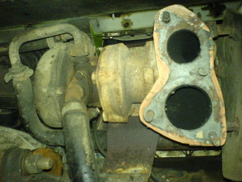

1)dwie krzywki na walku starte o ponad 1mm,

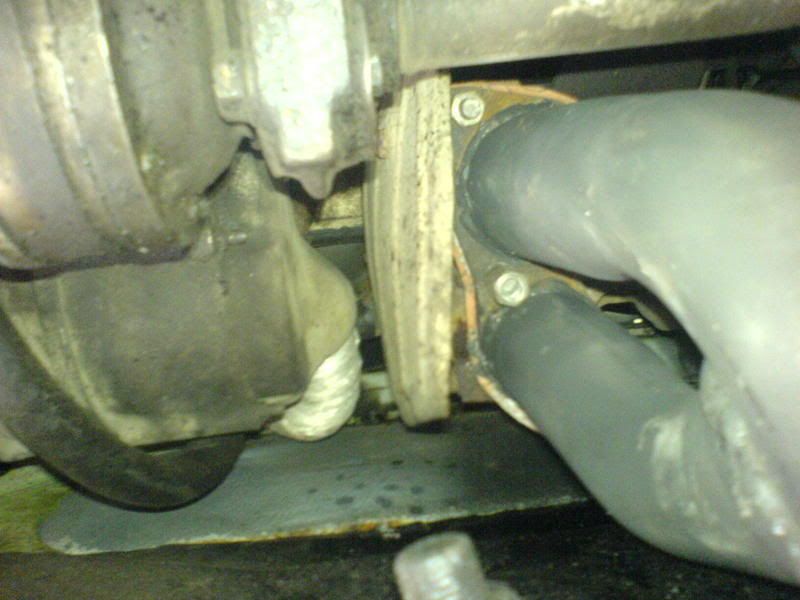

2)wydmuchana uszczelka pod kolketorem dolotowym i wydechowym
Glowica po sciagnieciu dostala maly przeglad, dol silnika wporzadku!
Myslicie, ze dlatego tak bardzo nie chcialo mu sie jechac?

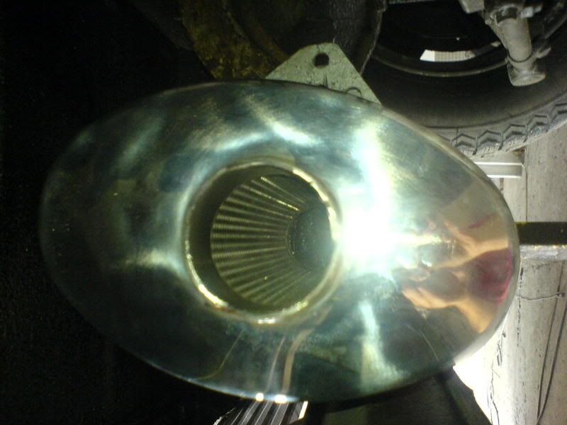

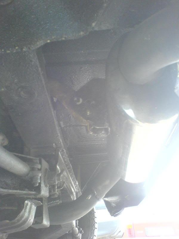

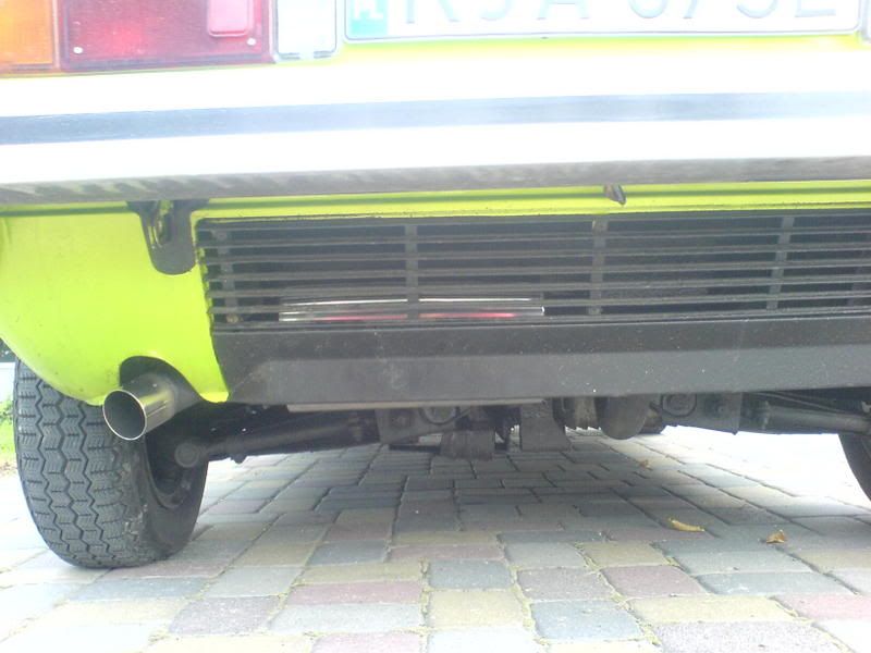

W miedzyczasie zrobilem wydech - 55mm z nowym downpipe, tlumik koncowy przelotowy o takiej samej srednicy. Moze go jeszcze odetka.
