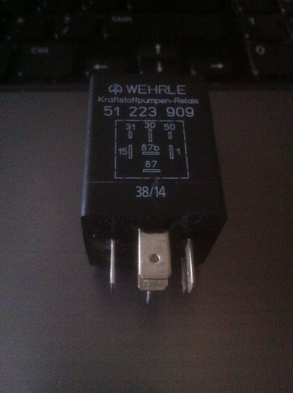

Post autor: mouk80 »
W iC jest po 110zl
Nie da się go jakoś taniej kupić, lub ewentualnie dobrać jakiś zamiennik?

Witam,
Czysto teoretycznie no na pewno możesz brać inny przekaźnik tylko musisz wiedzieć czy stary miał w środku diodę zabezpieczającą.
Jeżeli nie miał to będzie pasował każdy a jeżeli miał to musisz diodę dać na zewnątrz lub poszukać takiego z diodą.
Myślę ,że koszt powinien się zamknąć w 10 zł

Zwykły nie zadziała bez przerobienia paru kabli , bo ten to jest jakaś czasówka . A po numerach wychodzi dużo zamiennikowi tylko trzeba poszukać.
mouk80 warto by było go rozebrać , możliwe ze przerwała się jakaś ścieżka .

To jest specjalny przekaźnik do sterowania pompą paliwa i zasilaniem wtrysku, można go zastąpić bardziej rozbudowanym sterownikiem i zwykłym przekaźnikiem.
Uno mouka jest na det3-fi, jest tam specjalna wiązka, aby mieć prawie funkcjonalność SA, i niestety nie wszystko da się ogarnąć po taniości;). Ale pracuje się nad tematem, aby wydłużyć trwałość tego przekaźnika, a ten poszedł już na reklamację:).

To powinno się dać to zrobić :)
