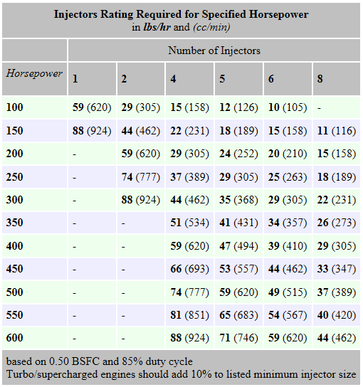

Wzór do obliczania wtrysków jest prosty: (wydajność x 4)/5 = max moc na danych wtryskiwaczach. Moc max tzn moc przy 100% otwartych wtryskach a tak w seryjnych autach nigdy nie jest. Zazwyczaj wtryski max pracują na 80-85%, a więc mnożymy co wyjdzie z wzoru przez 0,8 i już wiemy ile KM może uzyskamy. Ewentualnie patrzymy na tabelkę poniżej.
Dla przykładu (240*4)/5 = 192, 192 * 0,8 =~ 154. Na tyle pozwolą seryjne wtryski. Oczywiście robiąc remap możliwe jest uzyskanie więcej.
