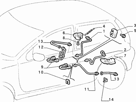

Mianpwicie po lewej stronie auta pod podwoziem przed tylnym kolem jest umieszony zbiorniczek do ktorego wchodza dwa przewody hydrauliczne - takie same jak ina do hamulcy.
Z z tego zbiorniczka w ksztalcie tuleji wychodzi w gore ramie, ktore zgaduje powinno byc polaczone z tylna belka - u mnie tego polaczenia nie ma.
Wyglada to na swego rodzaju regulator.
Nie mam pojecia co mialby reglowac i czemu regulacja ta mialaby zalezec od polozenia tylnego zawieszenie.

Korektor siły hamowania.
W zależności od obciążenia auta więcej lub mniej płynu idzie na tył aby hamulce były skuteczniejsze dlatego jest zależne od tylnego zawieszenia.

Najbardziej mi to pasuje na korektor hamowania na tylna os.
Ale jesli ktos ma schemat jak to ma byc poprawnie podlaczone i jak sprawdzic czy dziala poprawnie bylbym wdzieczny.
Na razie ramie wychodzace z tego korektora porusza sie zupelnie luzno

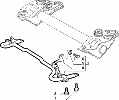

tak, to korektor, jeżeli jego ramie porusza się luźno to dobrze, znaczy ze jeszcze działa :) z tego co pamiętam jego ramię powinno być sprężyną połączone ze stabilizatorem
