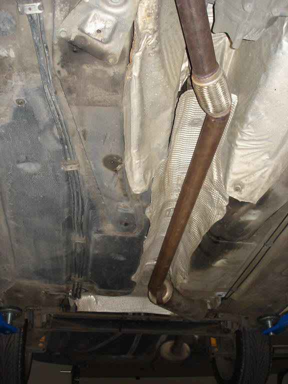

Z tego co wiem (wiedza ta pochodzi z dwuletniego śledzenia forum streetracing jak i namacalnie ) to w autach TURBO najlepiej dać prostą rurę do końca i jeden tłumik (końcowy) ja w uno planuje downpipe 2,5 cala a reszta 2 i powinno być OK
http://galerie.tomson.com.pl/albums/alb ... 8RS_22.jpg
to jest wydech zrobiony dla audi 1,8 T
w uno niestety będą pewne trudności ,ale zawsze można się pozbyć zbiornika paliwa :wink:

jugo500 pisze: to jest wydech zrobiony dla audi 1,8 T
Ma dwie puszki :P jesli dzieki temu mialo by byc ciszej to byc moze warto zostawic ten srodkowy tlumik w ut (z tego co wiem jest to przelot) i zmienic tylko ostatni dajac jeszcze jeden przelot- opcja przy pzoostawaniu na seryjnej srednicy. Chce aby auto bylo jak najbardziej cichociemne i nie meczylo podczas dluzszej jazdy :? Wydech juz jest bez kata, powyzsza operacja powinna go dodatkowo nieco odetkac...
