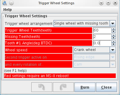

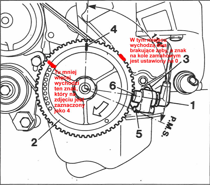

Dzis odbyla sie pierwsza proba uruchomienia maszyny, i nie moge sobie poradzic z ustawieniem zaplonu , bo tak iskra jak najbardziej jest, ale caly czas strzela na zmiane raz z wydechu raz w ssacy. Motor 1,6 mpi, kolo 60-2 pgt, jak ustawie na znak na skrzyni to dwa brakujace zeby z kola pasowego sa 7 zebow przed czujnikiem walu.

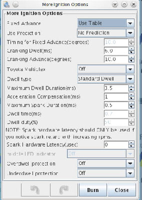

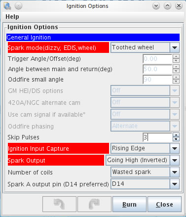

Rozrzad sprawdzal po mnie mechanik z kilkunastoletnikm doswiadczeniem i mowi ze ok, kable juz porobowalem zamieniac, sprawdze jutro dalej wedlug tego co podales, do czego sluzy dokladnie opcja skip pulse w ignition options???
Re: MS 60-2
skip pulse w ignition options dotyczy startu silnika. Ustaw to na 3 i sproboj odpalic.

z tego co wiem to brakujące zęby znajdują sie po 19 za czujnikiem więc coś dziwnego jest u ciebie

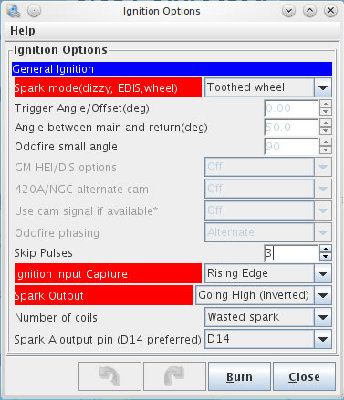

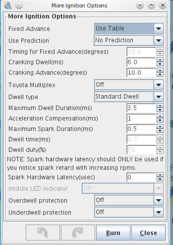

To jeszcze raz :D Fotki przedstawiaja jak jest, kolo zamachowe na znaku ustawione na zero na skrzyni.
Pierwsza fotka skan jak to wyglada orginalnie w PGT, na czerwono zaznaczylem jak to wyglada u mnie w momencie gdy znak na zamachu ustawiony jest na skrzyni.
A kolejne fotki jak mam ustawienia zrobione.
I cewki podpinam jedna pod pierewszy i czwarty gar i druga pod drugi i trzeci.

Moze zle liczysz zeby, zobacz to:
http://www.megamanual.com/ms2/wheel.htm" target="_blank

to inaczej. ustawiasz pierwszy w gmp . wtedy pierwszy brakujący ząb jest dziewiętnaście zębów za czujnikiem. tak jest w pgt
Re: MS 60-2
Jutro przetestuje, troche poszukalem na stronce megasquirta i wyszlo mi takie cos ze musze mu podac kat jaki jest miedzy pierwszym zebem za brakujacymi zebami a czujnikiem polozenia walu gdy tlok jest w GMP, nie wiem co jest z mieszanina tych silnikow(1.6, PGT), ale na bank nie wychodzi 19 zebow, zrobie jutro dokladne fotki :D.
