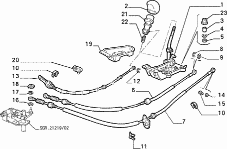

sześciobiegowa jest na dwie linki, a w normalnej jest tak jak w punto- jedna linka i ten wybierak metalowy bodajże

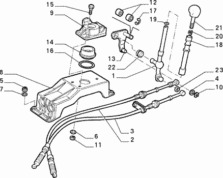

rzeźba i tak będzie konkretna :twisted: Są na trzy linki i na dwie. Nie tak jak wcześniej pisałem. Na fckp ktoś powinien mieć taki lewarek z linkami :wink:
różnice:

ale do 6 biegów były dwa rodzaje? z tego co pamietam to u mnie widziałem mocowanie na dwie linki :roll:
Re: turbinka z fiata coupe
pierwszy obrazek jest do skrzyni 5 a drugi do 6 :wink:

Ta trzecia linka jest do blokady od wstecznego, wiec rownie dobrze moze jej niebyc :wink:
