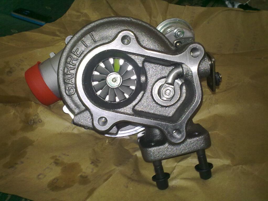

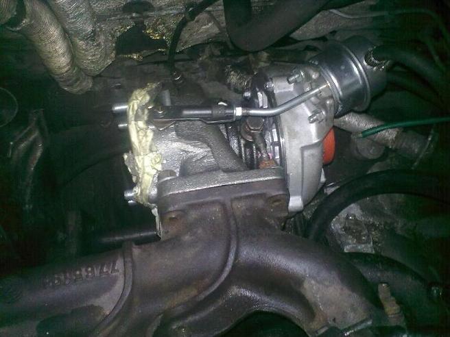

Siema,
Mam pytanko :)
Zdjecia pokazuja WG tzn jak jest "ordzinal" i tak jak ja to zrobiłem
Czy te skrzywinie może jakoś źle wpływać na otwieranie klapki ?
Muszle są tak ustawione ze na prostym WG sie zacina :\
Wole spytać teraz niż poźniej :klnie:

ja mam podłożone podkładki pod gruche ale ta krzywizna też powinna działać

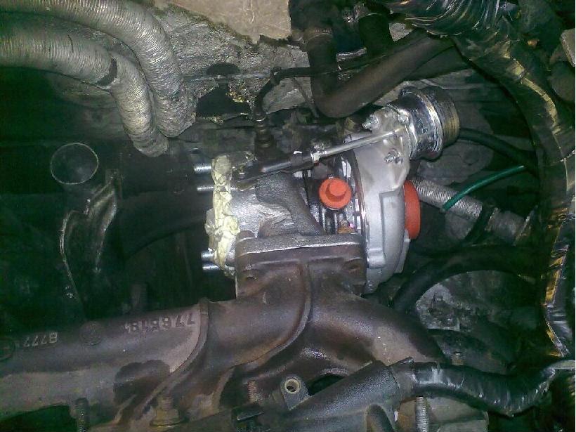

tez kombinowałem z podładkami ale brakuje gwintu przy gruszce zeby zaczepic nakretke
dużej krzywizny nie ma a i przy sprawdzeniu swobodnie chodzi -> zostaje :)

chodzi chyba o średnice otworu spalin pod klapką i łożysko o ile się nie mylę.

Re: zawór WG
Pod klapka jest otwór, który jest za mały i sprezarka odrazu wkreca sie na duze doładowanie.
Trzeba go rozwiercic z 14mm na 17-18mm (tak aby klapka go jeszcze przykrywała)
