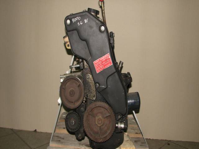

No własnie tez mialem o to pytac, a w punto 1.6 takiego nie bylo?? W uno clip chyba takie bylo ale czy spasi to nie wiem. Smiga ktos wogule na 60-2 ??
Edit:
Tu jest z punto 1.6 i jest chyba 60-2.
Edit:

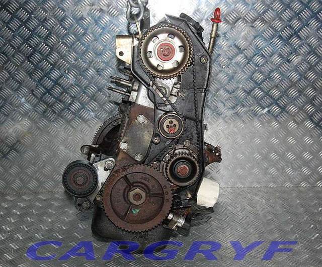

ale koło 60-2 od bravy 1.6 16v jest na pasek wielorowkowy,, więc trzeba kombinować z alternatorem i pompą wody. Jak już się zdecydujesz na to bierz odrazu obudowe panewki i będziesz miał oryginalne mocowanie czujnika...

No na wał 100% pasuje da się przykręcić ale były różne wersje-ilość rowków i nie wiadomo co z odsadzeniem ale raczej powinno pasować.Lui pisze:Ja mam wielorowkowy w 1.4

Przyczym nie wiem ale z tego co widze to to z 1.6 16v ma zeby od srodka kola a z punto na zewnatrz, zeby nie bylo tak ze zeby beda sie mijac z czujnikiem.

ja mam blok z punto 1.6 8v i kolko tez bedzie z 1.6 8v bo nic nie cza dorabiac

Ja mam wsadzone koło z tipo 1.4, ale przymierzałem też 1.6 16v obydwa wchodzą p'n'p.
Ja zakładałem żeby założyć wspomke żonie i ogolić kolo i zrobić 4 zęby pod IAW WEBER'a.
Troszkę się pogubiłem już od czego mam dekiel z uszczelniaczem ale z tego co pamiętam z 1.6 16v
i zrobiłem 20mm podkładkę pod fabryczny uchwyt, założyłem pompę wody z dwoma bieżniami wielorowkową (koło główne i alternator) i klinowa (przekazanie momentu na pompę wspomagania)
alternator zastosowałem z tipo jedynie co musiałem podfryzować podporę półosi o 5mm i łapę silnika zęby później moc ściągnąć pasek klinowy bez ściągania łapy
p.s.
tak jak mówili tipo i większość 8V ma koła z wieńcem na zewnątrz 1.6 16v z wieńcem od wew.
p.s.
