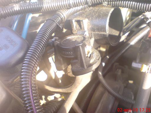

Mam Pytanie co to jest to co pokazałem na zdjęciu. Potrzebne to jest?? Da się to jakoś obejść, ale wywalić, pękło mi jedno z wyjść i nie wiem co robić. Ma ktoś może takie pierdół do sprzedania??

Jest to zaworek związany z instalacją odprowadzania oparów paliwa - związane z ekologią
Jak chcesz to możesz to wywalić całą tą instalacje, łącznie z filtrem węglowym który znajduje się w prawym błotniku. Druga opcja to przyklejenie np na poxipol tego odłamanego krócca - jak dobrze otłuścisz to nie odpadnie po raz drugi

właśnie też mam ten sam problem z tym i zastanawiam sie czy nie wywalić tego badziewia.

ja swój już usunołem,weżyk który wychodzi z nadkola narazie zaślepiłem-zawsze to troche luzniej pod maską
