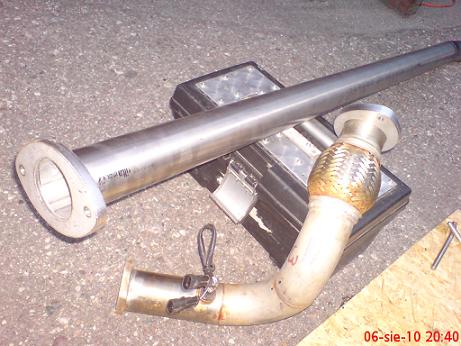

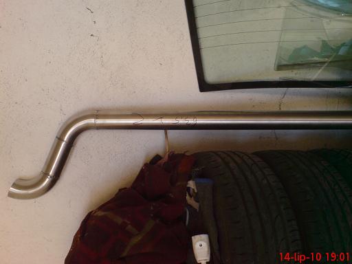

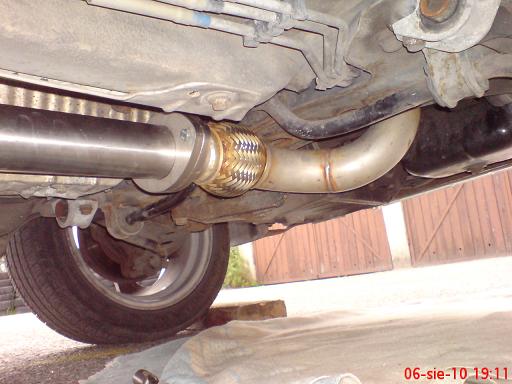

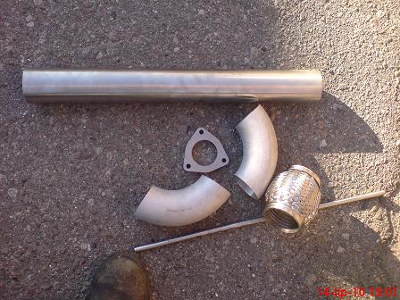

siema,narazie mam juz gotowy odcinek wydechu od turbo do momentu gdzie bedzie skrecany z dugą cześćią wydechu.czekam az wytną się flansze na które już sporo czekam (trzeci tydzień).ale myśle ze bedzie warto. Nsatepne zdjecia w najbliższym czasie.Wydech jest w bardziej zaawansowanym stopniu niz na foto(nie było czasu na aktualne zdjecia).Średnica 63,5cm. ścianka rury 1,6mm.
Re: Uklad wydechowy-PGT

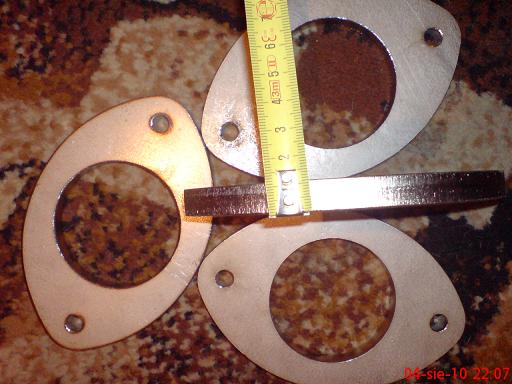

Witam,dzis odebralem falansze na ktore dosc dlugo czekalem,wkoncu bede mogł skończyć swój tłumik.jutro pasowanie i spawanie wstepne podwieszenie.dociecie i wygiecie preta na haki i bedzie git

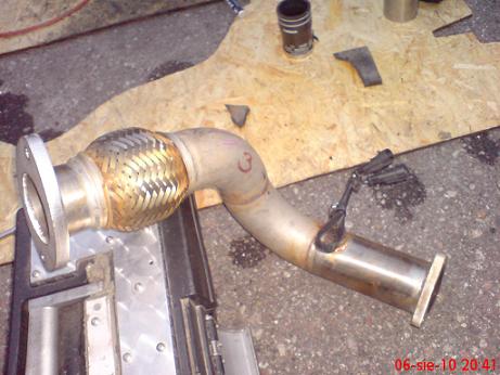

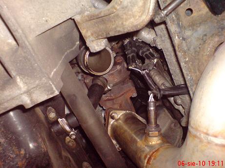

siema mam kilka nowych fotek,moze komus sie to kiedys przyda w budowie wlasnego wydechu.
Ładnie tylko jedna uwaga. Jak byś dał łącznik na zejsciu a sonde dalej troszke to w razie udarzenia DP w asfalt nie uszkodzisz turbiny ani kolektora lub głowicy.
jaki średnica rur, bo małe się wydają?
Średnica 63,5cm. ścianka rury 1,6mm.BARTEKcoupe pisze:jaki średnica rur, bo małe się wydają?
moze na zdjeciach wygląda to tak ze mozge udezyc wydechem o ziemie ,ale w zeczywistosci jest spoko i mysle ze raczej nie bedzie opcji ze wydech zetknie sie z nawierzchnią.

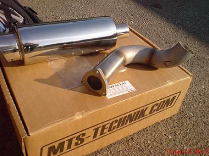

wczoraj odebrałem zamówiony tłumik końcowy, zostało tylko poskładac wszystko do kupy i śmigać.
