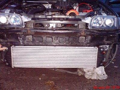

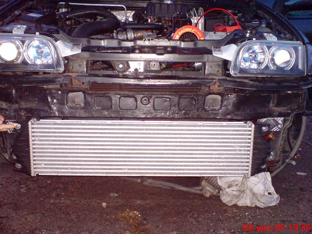

Siema,zakladam IC z reno master i mam maly problem z chlodnica oleju niewiem jak ja zamontowac i gdzie bez odlanczania wezy tak aby bylo miejsce na waz do IC. Pomozcie moze jakies wskazowki bez wiekszych przerobek.

u mnie jest tak:
kątownik przykręcony pod podstawką od aku, na dole podobnie, do wzmocnienia dolnego

ja mam identycznie przykrecona chlodnice oleju do podstawki od aku

ok dzieki za fote z chodica oleju
i odpowiedzi.IC zalozony
