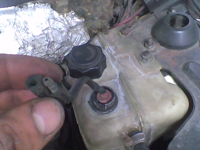

jak odpowietrzyc uklad bo przy wymianie kolektora ulmalem sobie plastik przy wezu i tzeba by teraz odpowietzyc :?:

Układ w uno odpowietrza sie sam. Najlepiej to zalać cały zbiorniczek wody i rozgrzewać silnik az zacznie wywalać zbiorniczkiem wode.
od czego to jest, a raczej do czego to jest
..UNO TURBO MK1..
PRZEMINELO Z WIATREM
To jest czujnik ilości płynu chłodzącego
a gdzie to można podpiąć
..UNO TURBO MK1..
Trzeba dorobic kawałek instalacji i podpiac pod wolna kontrolke

Niektóre wersje UT Mk1 miały zegary (rzadko spotykane), które miały specjalną kontrolkę od tego czujnika. Wersja digital chyba jej nie ma... :? Jak masz gdzieś wolną kontorlkę to możesz sobie do niej podłączyć, ale nie wiem czy to jest tak naprawdę potrzebne...
