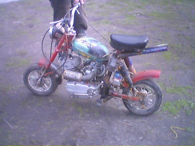

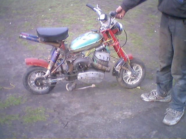

A tu znalazlem dwie fotki mego wynalazku :D

Cos chcialo ale nie dokoca bo lag byl taki ze full gaz przez kilometr i dopiero zaczynalo sie cos dziac, ale za kazdym razem cos sie poddawalo jak nie smarowanie turbo to sprzeglo i tak w kółko :D. Ogólnie i tak juz bylo tak mocne bez turbo ze ledwo sie dało jezdzic :D. Silnik miał cos 14 KM nominalnie a kilka rzeczy sie przerobiło (głowica, gaznik), a cały pojazd wazyl cos 60 kg :D. Ale jak zaczynalo sie cos dziac przy turbo to silnik dostawala takich obrotow ze strach :D. Mniejsze turbo sporo i moglo by dzialac nawet :D.

Dosc smiesznie :D. Wykorzystałem pompke paliwowa od malucha :D Dorobilem taka krzywke przy sprzengle i cos tam pompowalo :D ale awaryjne bylo z powodu gestosci oleju(chyba). Zasilnie w paliwko rozwiazalem tak ze dalem gaznik przed turbina takze turbosprezarka ssala mieszanke juz :D. Bez bova i IC :D. Najprosciej jak sie dalo :D. Zapłon elektronik bezstykowy od poldka(gl-118). Hehe ogolnie fajna zabawa była :D.
