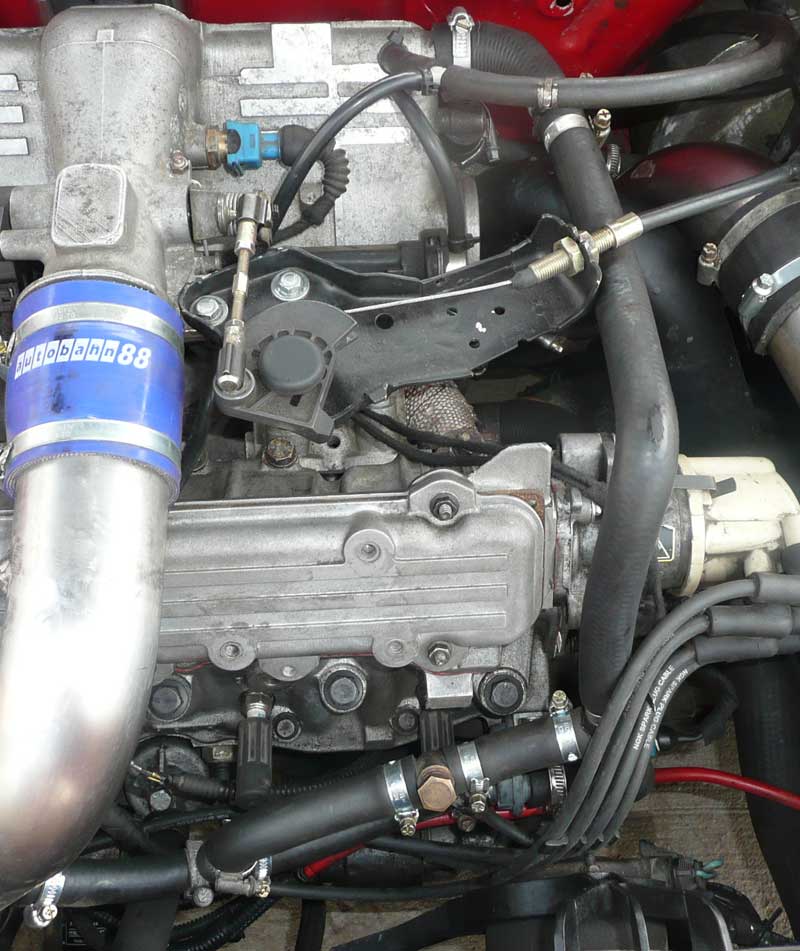

odswieze kotleta, zastosowal ktos kolektor od 1.4T do 1.3T?
Re: Kolektor ssący z 1,4T lub Punto GT lub Punto 90 w 1,3T
Tak, ja mam. Działa normalnie. Na poczatku nawet nie dostosowałem kanałów do głowicy i wydmuchało 185 KM. Teraz mam już spasowane kanały. Jest jeszcze jeden problem a mianowicie w 1,3/1,4T w Uno mają na przepustnicy regulację wolnych obrotów a nie ma tego w PuntoGT czy 90. Trzeba dokładac np zawór od LPG aby wyregulować poprawnie wolne obroty. Fabryczny zaworek daje za mało powietrza i obroty są za niskie. Może zrobie dziś fotkę i pokaże o co chodzi.

Zibi pokaz ta fotke bo jestem ciekaw rozwiazania problemu :)
Fotki
zaworek LPG
zaworek LPG
