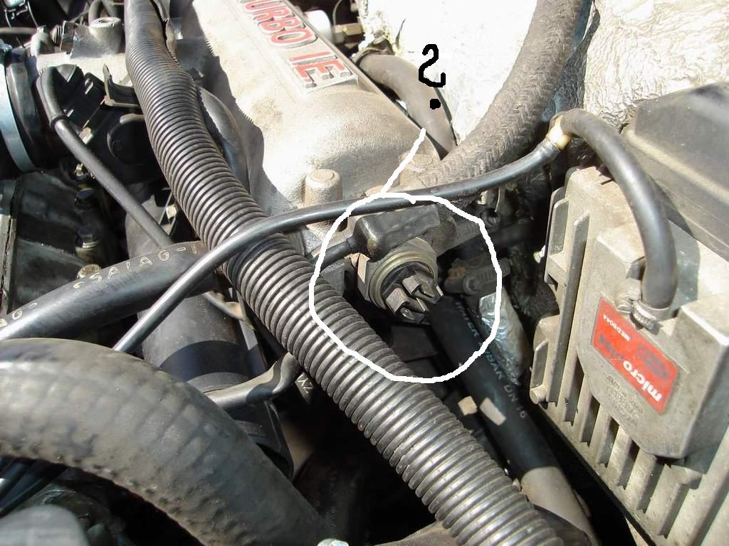

Witam wszystkich,na zdjeciu jest zaznaczony czujnik i mam taki pytanko od czego on jest, jakie ma zadanie??pytam sie dlatego ze mam go odłączonego(kabelki wiszo niżej i są zaizolowane) i chce go podłączyć. Autko mam od 1,5 miesiąca, więc nie wiem po co ktoś to ołączył.I jeszcze jedno nie posiadam sondy lambdy,czy to normalne??pytałem sie kolegi mechanika i powiedział mi że niektóre auta nie miały sondy pomimo wstrysku.Czy to prawda??Pomóżcie!!! UT 1.3 88r.

To jest czujnik nadmiernego doładowania. Przy 0.85 bara zwiera i komputer odłącza zapłon, żeby nie wysadzić silnika. Ktoś jeździł na wyższym doładowaniu zapewne i dlatego odłaczył. Dość częsta praktyka.
UT z początku produkcji nie miały sondy i katalizatora.

tzn jak podłączę to bedzie mniejszy but??a jak podłączyć kable??dzieki

Zależy czy masz grzebane przy ciśnieniu, możesz to ocenić patrząc na wskaźnik ciśnienia doładowania podczas jazdy. Jak nie przekracza 0,85 bara to możesz podłaczyć. Jak podłączysz nie ma znaczenia, wyłącznik jest niebiegunowy.

z tego co oczytuję z wskażnika to turbo ładuje do pierwszej kreski czerwonej a zegary mam w digitalu, patrzyłem po przewodachdo turbiny itd. ale nie widziałem zeby ktoś kombinował z założeniem jakiegoś zaworka lub czegoś podobnego,wszystko mi sie zdaje ze jest w orginale,jeszcze raz dziękówa
