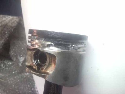

masz racje, zdaje ci sie :wink: część wydechowa tłumi bardzo spaliny czego efekt jest taki że pomiędzy 1.3 a 1.7 bara jest całe 5 koni na kołach różnicy. moment jest oczywiście większy z dołu ale tylko przez chwile bo sukcesywnie spada :cisza: mnie udało sie osiągnąć 160 na kołach przy seryjnym zapłonie, jak nim troche pomajstrowałem to było 174 , niestety skończyło sie tym:
