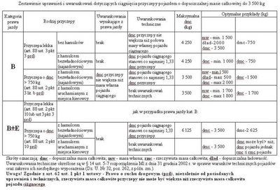

Załącznik:
47062250cc0c6.l.jpg [ 123.9 KiB | Przeglądane 7150 razy ]
