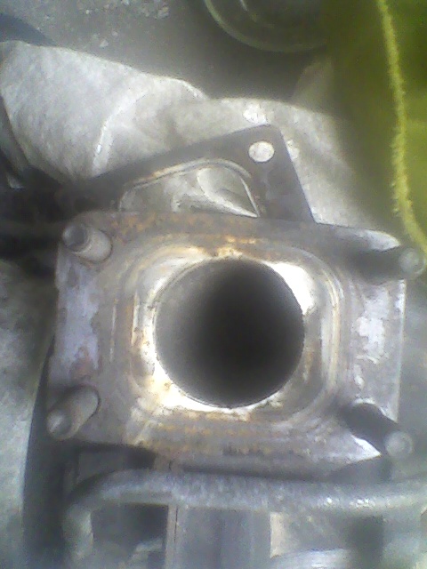

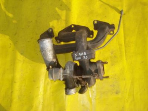

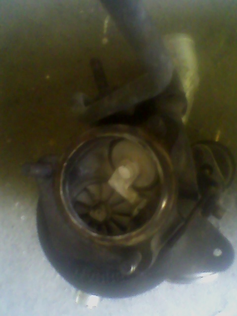

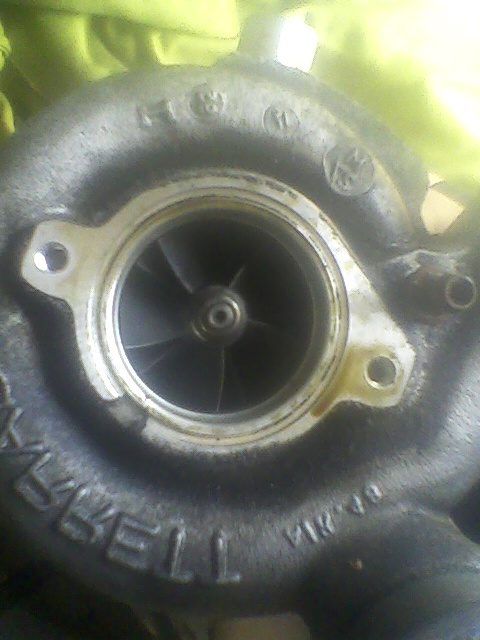

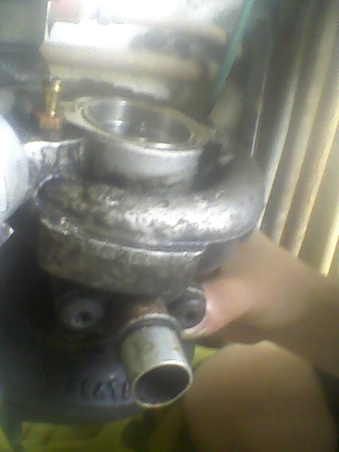

witam.zakupiłem dzis turbinke ze saaba 900,bo podobno ładnie pasują.tyle ze nie t25,ale jakąs inna.jedyne oznaczenie jakie na niej znalazłem to pisze na niej garret,a potem air48.co to za turbinka,podejdzie mi bez problemu?oto fotka.aha.chodzi o punto gt

widac ze poczatkujacy:) raczej nie podejdzie cyba ze bedziesz dorabial flansze wydechowe pod kolektor z PGT, prosciej bylo kupic turbine t25 albo t28 i problem jedne z glowy

Z tego co widze to powinno spasowac pod kolektor z pgt

Nie wiem czemu by miała nie podejść, pod kolektor podejdzie ale pytanie jakie ma a/r, itd

odkręć od kolektora wydechowego to w środku znajdziesz oznaczenie a/r wydechu.

wygląda na bardzo malutkie, może uciągnie seriie

ups ale gafe napisalem fakt pasuje tylko to foto jakies nie teges, patzylem na inne i podejdzie, jesli dobrze widzialem to jest to turbo z 2lturbo.

To jest T25, możesz sobie ewentualnie założyć żeliwo ze standardowego t25 wtedy założysz pod kolektor i dp z pgt/14.t
Re: turbo ze sabba 900
na muszli pisze garret a/r 48,jak cos to jest do sprzedania.

przepraszam za jakosc i lustrzane odbicie,ale działa mi tylko przedni aparat w tel
