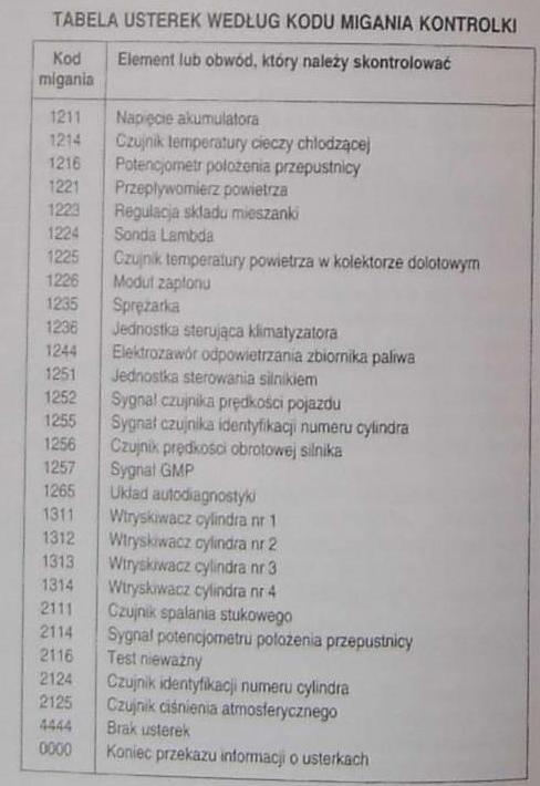

zaświeciła mi się ostatnio kontrolka wtrysku no i wyszło mi, że jest kod 2134???
wie ktoś co to :(
no ja niestety niemam tego w mojej tabelce, ale gdzieś kiedyś chyba było coś o tym kodzie na którymś forum, ale nie pamietam kurcze już :(
