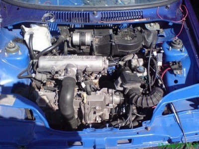

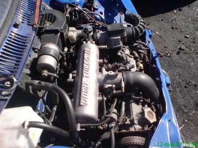

wojti2001 pisze:z tego co czytalem do sc nie trzeba maski podnosic, do cc trzeba bylo garba robic, chociaz Yaninnya dal dol z 1.6 a gore z osprzetem z 1.3 i nie bylo garba, wszytsk ozalezy od lap silnikaSeweryno pisze:ale dokładniej niewiesz ile trzeba zwęzyć podłużnice / podnieść maske?DeviL pisze:Trzeba cos tam pociac , chyba maske tez , ale wejdzie , yankee ma do sprzedania chyba 1.3t z osprzetem (do obejrzenia w bielsku bodajze)
jezeli chodzi o maske w CC to jezeli sie dobrze ustawi silnik to nie trzeba zadnego garba robic,u mnie maska zamyka sie jakby dalej tam siedzial 1.1 a nie 1.3t
