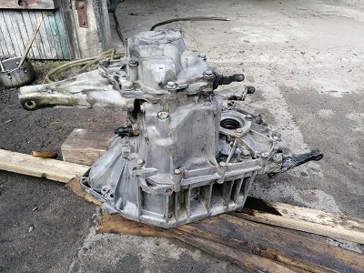

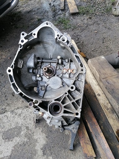

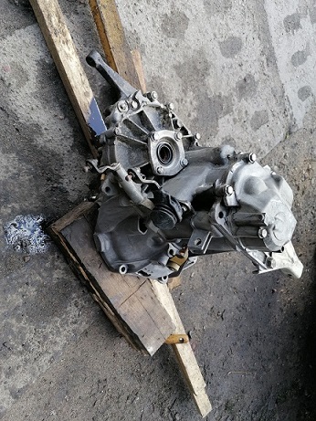

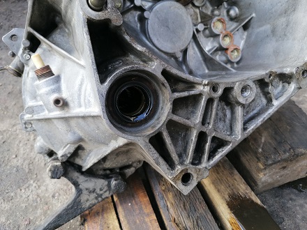

Witam serdecznie. Odbudowuję Uno MK1 75 i.e. Kupiłem silnik ze skrzynią 1.5 Ktoś mi powiedział że u mnie jest skrzynia z Uno turbo. Czy ktoś może to potwierdzić? A najważniejsze jest to, że nie mam półosi ! Jak je znaleźć ?

Ta skrzynia byla skrecona z silnikiem? Nie wyglada na skrzynie z ut benzyna, jak juz to ut diesel
Re: Co to za skrzynia? Jakie półosie ?
Bywały dość rzadko takie skrzynie w Uno mkI 75 i.e. oraz Ritmo 85 i.e..
Półosie z Uno Turbo będą pasowały, trzeba szukać:)
Przy dolnej łapie alternatora powinna być jeszcze podpora półosi środkowej. Jak jej nie masz, to łatwiej będzie kupić i zamontować skrzynię ze zwykłego Uno 1.4 mkII.
