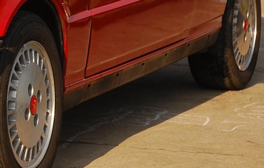

Jak ściągnąć nakładki na progi w mk1? Ale tak żeby nie połamać? Wiem że od dołu są trzy wkręty do odkręcenia ale to luz. jest sześc zaczepów jak widac w ząłaczniku, tylko jak to sciagnąć jak to wszystko idealnie przylega?

Jezeli sa mocowane tak samo jak w mkII to najprosciej od wewnatrz auta wypchnac kolki mocujace, odkrecasz tylne boczki i tam masz dostep do 2 albo trzech kolkow, i jak odchylisz wylkadzine przy progu to masz dostep do reszty :wink:

Czyli hardcorowo, a spowrotem na taśmę? :lol: To już lepiej go nie ściągam. Chciałem zobaczyć jak sytuacja pod spodem, ale już mi się odechciało ;] Drugi bede musiał zainstalować na taśmę, bo niemcy już pourywali zaczepy :/
