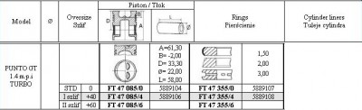

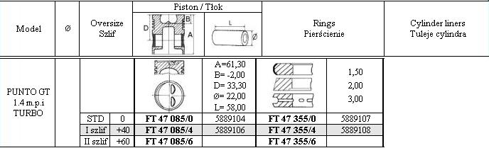

Ja również stanąłem przed zakupem pierścieni do mojego GT bo troche niebieskiego dymu puszcza po zapaleniu jak rozgrzany jest. Narazie po wstępnych poszukawaniach (inter-cars i edpol nie posiadają w ofercie) znalazłem takowe w sklepie euro-moto-fan zajmującym się częściami do aut włoskich, no i niby w centrali za około tygodnia, ale nie oryginały tylko zamienniki, tyle że napewno nie z firmy goetz tylko z jakiejś innej. Niby wymiary mają się zgadzać bo nawet też w katalogu emf mają:
Moje zapytanie jest takie czy ta różnica w wymiarach to była tylko w ich wysokości 1.2x1.5x3 zamiast 1.5x2x3 :?: :idea: Czy jednak może było jeszcze coś co je różniło :?:
