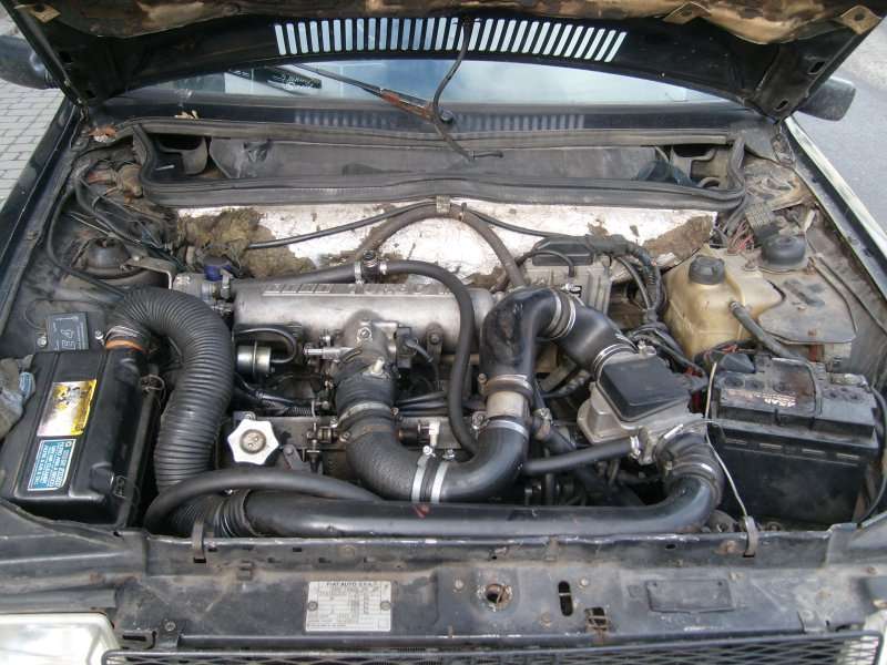

lukasz1t
Posty: 269
Miejscowość: Białystok
Post autor: lukasz1t »
mouk80 pisze:http://moto.allegro.pl/item305257980_fi ... tanio.html
Ktos zna to autko? Z tego co sie dowiedzialem, to 1 wtryskiwacz mu nie dziala.
Tak wygląda pod maską. Ktoś tu trochę zamotał... :?

lukasz1t pisze:
czyli już nie turbo :?

Lui pisze:czyli już nie turbo :?
Wskaźnik ciśnienia doładowania też nie działa, przy wyłączonym silniku pokazuje 0,4 bara... :?

lukasz1t
Posty: 269
mouk80 pisze:to to dziala bez turbo? :shock:
No chyba działa. Nie wiem, bo na żywo nie oglądałem, choć może się przejadę. Jak pytałem o stan turbiny to gość odpowiedział, że nie ma pojęcia. W ogóle to on wie chyba tylko tyle, że jeździ... :wink:
To jest albo Turbo bez turbo albo 1,5 MPI z kolektorem z turbo. Zbiorniczek nie ma powrotu z turbiny a wiec albo ktoś załozył z 1,5 lub z diesla albo nigdy go nie było. Ja stawiam na 1,3T bez turbo.
lukasz1t pisze:
Oto znalazło się brakujące ogniwo w ewolucji między Uno a Uno Turbo :D .
A tak swoją drogą to nieźle ktoś zbezcześcił UT :evil:
