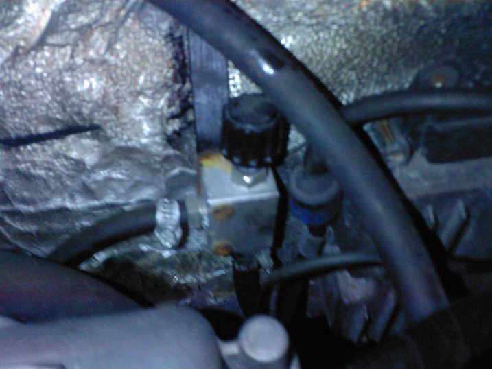

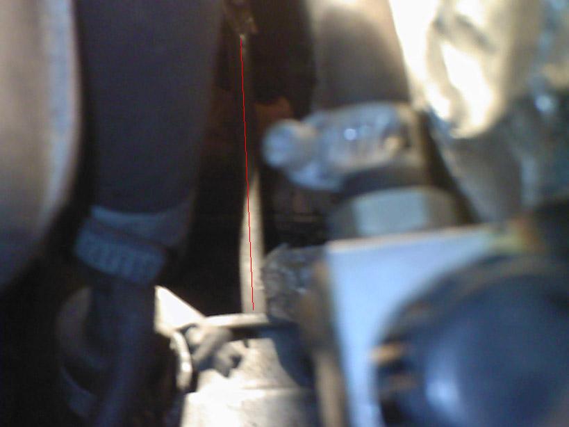

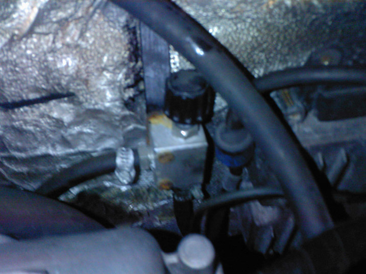

Sprawdziłem intercoller. Co prawda był kiedys uderzoni i z jednej strony był poskładany na silikonie , takze otworzyłem go na nowo wyczysciłem silkon i uszczelke ponownie załozyłm dodajac do deko płynna uszczelke w tubce powinno byc dobze. Gumy sa dobre. Poskaładałem załaczam i teraz dopiero zauwazyłem ze turbo na wskazniku pokazuje ze ładuje ale w zeczywistosci nic nie ładuje ... moze jest to wina zaworka na fotne nr 1 ? albo ciegno fot.2. ktore jest nad turbina powinno sie poruszac w ktoras strone ? bo jak zauwazyłem ciegno stoi w miejscu po nacisiaciu gazu.
ciegno zaznaczone czerwonym paskiem<br /><br />nr 2
nr 2
zaworek<br /><br />nr 1
zaworek
nr 1

to cięgło to dopiero się ruszy jak będzie maksymalne ciśnienie w dolocie na luzie to raczej się nie ruszy ale miałem przypadek że spadło i turbina nie ładowała, a sprawdzałeś przepływke ?

no własnie ciegno sie nie rusza nawet na wysokich obrotach jak na wskasniku widac ze turbina ładuje ciegno sie nierusza tylko słychac głosne ssssyczenie. a przepływke to jak mam sprawdzic ?

Nie wiem o czym piszesz :!: jak możesz wiedziec czy ciegno sie rusza na wysokich obrotach na postoju nawet na najwyzszych obrotach turbo Ci nie nabije....czasem jak od dołu wcisniesz gaz do dechy to może wstanie...a ciegno spróbuj palcami ruszyć :!: :!: noramlnie na zgaszonym silniku...masz gdzies dziure w przewodach z tego co piszesz albo IC do wymiany..

skadubek pisze:Nie wiem o czym piszesz :!: jak możesz wiedziec czy ciegno sie rusza na wysokich obrotach na postoju nawet na najwyzszych obrotach turbo Ci nie nabije....czasem jak od dołu wcisniesz gaz do dechy to może wstanie...a ciegno spróbuj palcami ruszyć :!: :!: noramlnie na zgaszonym silniku...masz gdzies dziure w przewodach z tego co piszesz albo IC do wymiany..
Palcami tez nierusza !przewody sprawdzone ...

ale wężyk do zegara idzie z kolektora ssącego więc tam jest 0.5 (przynajmniej w moim 1.4 tak jest )

tak tylko te ciegno chyba niedział i nieoptwiera sie tak mysle nieiwem nieznam sie na tym :hmm:

jak by się nie otwierało to miałbyś duże ciśnienie, jak by się otwierało za lekko to by nie było ciśnienia
spróbój zdjąć wąż krzed kolektorem od IC i jak zapalisz trzymaj a raczej przytkaj wąż ręką i może tak zobaczysz czy wogóle coś pompuje
