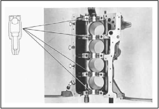

Zapomnialbym ponoc silnik UT ma natrysk oleji na denka tlokow.Nie mam pojęcia czy tak jest a jeśli to jak to wygląda.
- goofer007
- Posty: 722
- Miejscowość: SZA
Re: Remont silnika 1.3 Uno turbo
Ma natrysk, są nawiercone otwory w bloku a w nie wciśnięte dysze z zaworkami.

Natrysk też można dorobić w blokach 1.1, 1.3, 1.5, 1.6 8V
Nowy blok czy wał to zbędny koszt.
