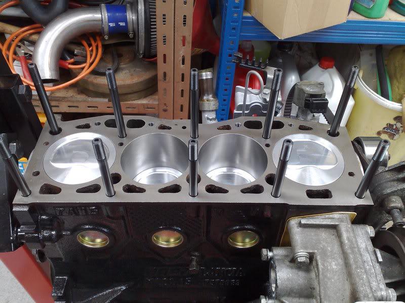

mlody2788 pisze:Jak narazie jest ostrzejszy wałek i T28 które już odmawia współpracy. Wczoraj pojawiła się ciekawa oferta wiec jeszcze myśle co dalej. Zamiary były takie: Głowica, uszczelka spesso, śruby arp, większa przepustnica, większe wtryski, szpera. Mam jeszcze pomysł na TwinTurbo, jak dobrze pójdzie przetestuje na GT kolegi :)
do GT są dostępne śruby arp? gdzie je można kupić?
tak samo spesso, strona producenta nie działa od kilku dni, wiem ze oficjalny przedstawiciel jeszcze parę lat temu mieścił się w Warszawie przy Skrze, ale nie mogę sobie za nic przypomnieć ich nazwy :?
Re: Punto Gt i GT2259s
Angole pakują ARP z jakiejś toyoty, pasują podobno idealnie.
Te niby nawet są do GT:
http://www.streetandcircuit-shop.biz/ar ... 2819-p.asp" target="_blank" target="_blank" target="_blank
Inną sprawą jest sens ich kupowania :)

goofer007 pisze:Angole pakują ARP z jakiejś toyoty, pasują podobno idealnie.
http://www.streetandcircuit-shop.biz/ar ... 2819-p.asp" target="_blank" target="_blank" target="_blank" target="_blank
Sensem kupowania chyba jest to, ze moze komus latwiej jest nalozyc(nacelowac) glowice na blok :mrgreen:
Mysle ze zastosowanie nowych srub dobrej firmy jest wystarczajacym rozwiazaniem w przypadku tych silnikow tymbardziej ze cena jest smieszna :yay:
