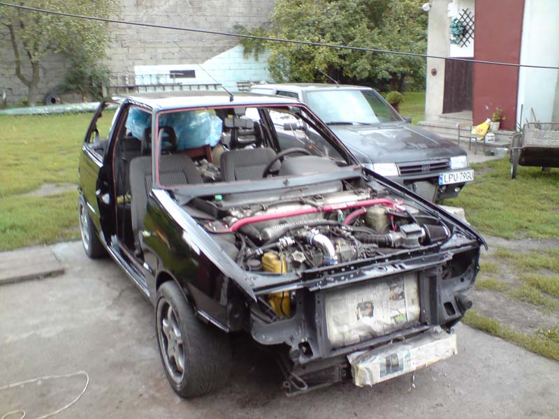

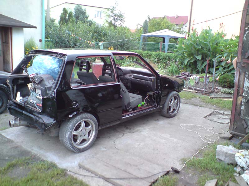

Hehe no fajnie :D. Ja już bym chciał żeby mój śmigał w końcu :D. Narazie stoi w takim stanie :D :
ostry
Posty: 366
Lokalizacja: Bystrzyca Kł.
Post autor: ostry »
fajne koła, a co to za lakier kładziesz ?
Lakier to akrylowy połysk bez zadnych metalikow itd. Tylko kilka porawek cza zrobic bo poplul woda z kompresora :( , ale najpierw sie musi utwardzic.
