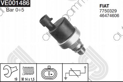

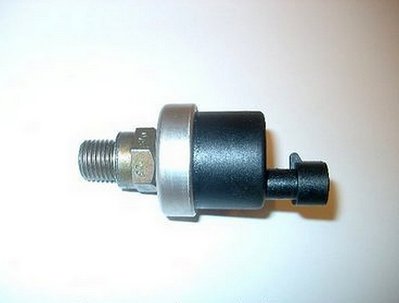

Witam mam prośbę ma ktoś może zdjęcie oryginalnego czujnika ciśnienia oleju w Punto GT ten co jest odpowiedzialny za wskazówkę w liczniku?. Pytanie może głupie ale kiedyś kupiłem licznik i czujnik i teraz nie jestem pewien czy sprzedający wysłał mi ten co chciałem bo ten mój jest bardzo zbliżony budową do tego z bloku silnika. Czy oba czujniki są do siebie podobne?
Re: Wygląd ory czujnika ciśninia pod wskaźnik Punto GT
misiaczek88on pisze:Witam mam prośbę ma ktoś może zdjęcie oryginalnego czujnika ciśnienia oleju w Punto GT ten co jest odpowiedzialny za wskazówkę w liczniku?
OE: 46474606

Czy to ten czujnik czy inny z EPER? http://www.motoneo.pl/generowanie/pdfTo ... e9752ec3a7" target="_blank
Pozdrawiam - Marcin "BladeRunner"
BladeRunner pisze:Czy to ten czujnik czy inny z EPER? http://www.motoneo.pl/generowanie/pdfTo ... e9752ec3a7" target="_blank" target="_blank" target="_blank" target="_blank" target="_blank
Nie.
BladeRunner pisze:Grafiki poszły w kosmos :(
Już wróciły :wink:
