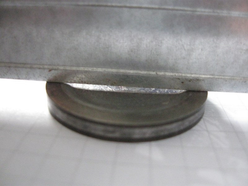

Witam i proszę nie krzyczeć , zakładam nowy temat aby wszyscy sobie zrekneli
w tym temacie http://unoturbo.pl/viewtopic.php?f=22&t=4158" target="_blank" target="_blank na 1 stronie 1 post jest fotka mojego wałka > wytartego
a czemu się wytarł ??
dlatego
poprzedni właściciel mechanik zaszalał i to ostro :wpysk:
Re: ku przestrodze >> płytki założone odwrotnie
bzdura :cisza:
+1
Jak się krzywka wytrze na płytce, to będzie ona tak wyglądać niezależnie od tego jak była włożona.

na moje płytka odwrotnie włożona bo nawet krzywka wałka jest bardziej bokami wytarty i środkiem szpiczasta
widać ewidentnie że to zagłębienie na płytce nie powstało samo z siebie bo na rancie zagłębienie nie jest wo gule wytarte
wygląda jakby było wyciśnięte stemplem czy wytoczone a nie wytarte
proszę o opinie bo z tego co piszecie wygląda na to ze wałek się nie wytrze nawet gdy płytka odwrotnie włożona ?????????????????
proszę mnie utwierdzić w tym że się mylę bo nie wiem co o tym myśleć
tak myślę że może pochopnie zatytułowałem temat ale będzie dobrym przykładem dla innych bo nie spotkałem podobnego tematu
dziabi3 pisze: proszę o opinie bo z tego co piszecie wygląda na to ze wałek się nie wytrze nawet gdy płytka odwrotnie włożona ?????????????????
Płytki są płaskie, utwardzane z obu stron i możesz je obracać.
Takie właśnie dołki powstają jak się wałek wytrze na płytce niezależnie od tego jak była włożona.
Ta akurat była normalnie...

a czytałem na tym forum że płytki są z jednej strony wklęsłe z a drugiej wypukłe
wklęsłą stroną do szklanki a wypukłą do krzywki aby płytka w szklance się obracała i właśnie trzeba było ostrożnie to poskładać aby płytka mogła się swobodnie w szklane obracać
w dodatku od strony wklęsłej jest naniesiony wymiar , nie pamiętam w jakim temacie to czytałem ale wyraźnie kolego ostrzegał aby płytki nie włożyć odwrotnie
ale u mnie właśnie płytka nie jest tak wytarta w kształt elipsy tylko wygląda jak na szkicu ma gwałtowne zejścia w duł
jutro pójdę do auta i zrobię zdjęcia lepszym aparatem i pokażę
czyli płytka w punciaku jest wkładana dowolna stroną ??????

więc panowie jest tak jak pisaliście
to wyrobienie powstało od ścierającego się wałka
ale u świątka fachowiec stwierdził że na 2 krzywkach nie było w ogóle luzu i krzywki się starły dokoła nieznacznie ale zachodzi prawdopodobieństwo że zawory dostały po tyłku i mogą być nadpalone , w środę dostaje wałek założę go i pomierzę ciśnienie na garach

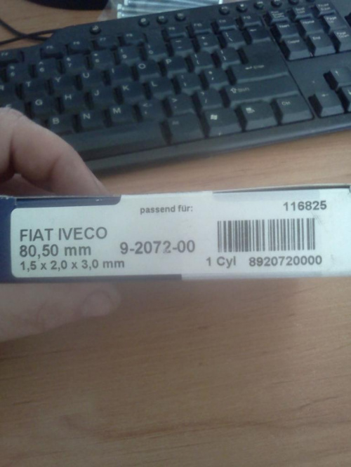

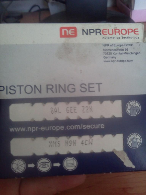

a co ciekawego dostałem pudełeczko od sprzedającego z starymi pierścieniami które były wymienione około 1 rok temu i po chwili mnie siekło bo na pudełeczku są takie o to napisy
i co teraz o tym myśleć , czy to tylko przypadkowe pudełko czy sprzedający podpasywał pierścienie od iveco
to ta sama firma
dziabi3
Posty: 173
Miejscowość: Bydgoszcz
Post autor: dziabi3 »
czyli rozumiem ze wszystko ok
tak
