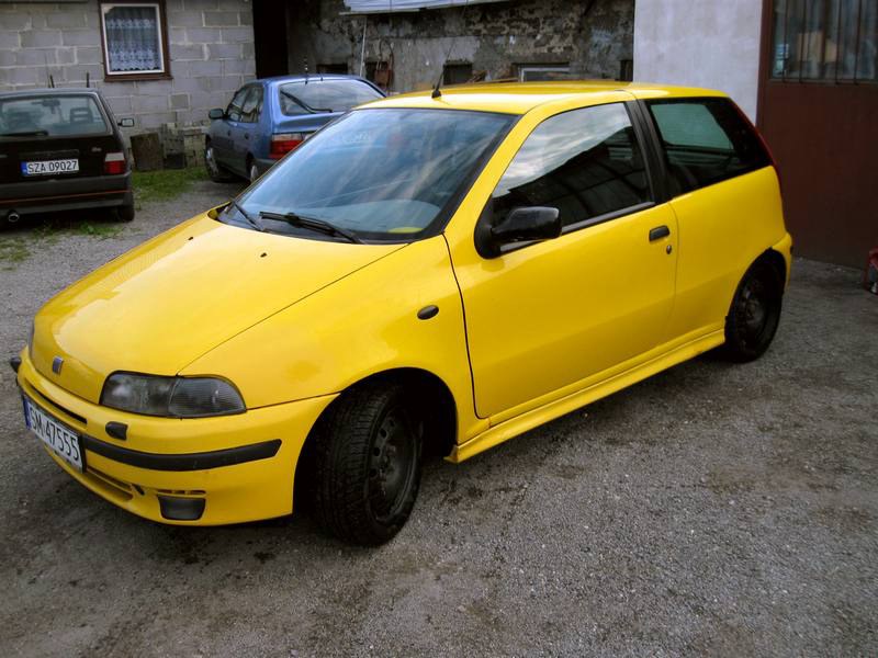

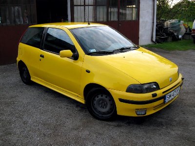

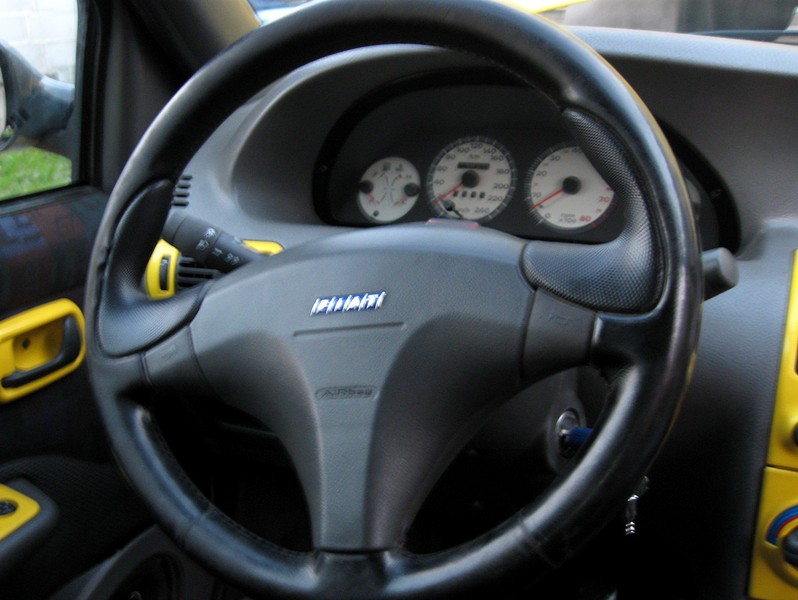

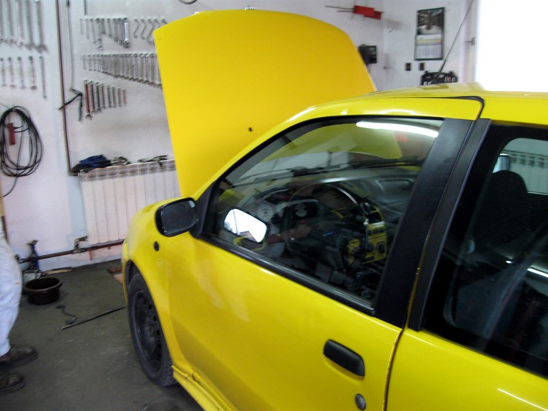

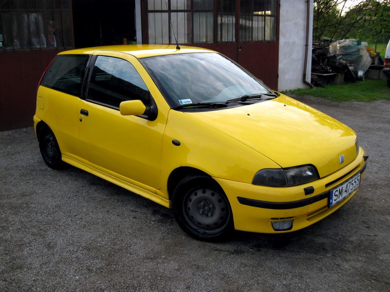

Re: problem z punto gt - biały dym
Tak jak wspominałem GT zmieniło właściciela, kilka fotek poniżej. :)
