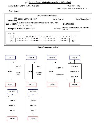

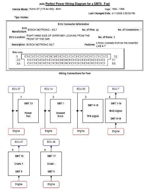

adrian055 pisze:koledzy mam nietypowe pytanie ogarnia ktos i wie jak podlaczyc smt6 do PGt? mam schemat podlaczeniowy ale niebardzo z niego wiem co i jak tym bardziej ze nie wiem jaki kabel wychodzi i ktory nr z smt(z kostki)
Mi się z czasów podłączania EcuMastera pozostał jakiś taki schemat podpięcia SMT6, tyle, że to do znalezienia na necie było bez problemów:
Re: SMT6 w UTcie 1.3/1.4.
Post autor: adrian055 »
ten mam tylko nie wiem jak kable z smt wychodza jakie maja znaczenia itd
Jak potrzebujesz to mam całą orginalna plytke od SMT6, a tu to co chyba chciałes :D

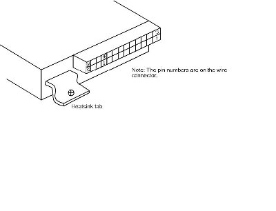

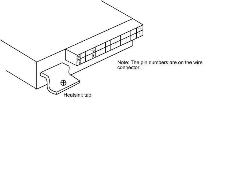

SMT6 DESCRIPTION COLOUR
1 Ground, GND, Chassis Black
2 RX-Input
3 TX-Output
4 Map switching Grey
5 IG2IN White / Red
6 AIN, Analog input Blue
7 A-DEFL, Analog deflection input Brown
8 IG1IN, Also RPM deflection Yellow
9 Injector, chassis, current Green
10 AMP input Black / White
11 Engine Temp Green / Yellow
12 NC
13 +13V, Battery Red
14 Pull-up 4K7 Blue / Black
15 Pull-up 4K7 Blue / Black
16 AUXOUT Orange
17 IG2OUT White / Blue
18 AOUT, Analog output Violet
19 IG1SP, Bipolar output of IG1 Pink
20 IG1OUT White
21 Injector +, to injector, current Grey / Black
22 Oxygen input Black / Brown
23 NC
24 NC
brązowy lepiej jednak podłączyć pod mapsensor w kompie lub jakiś zewnętrzny ewentualnie też pod przepływkę
